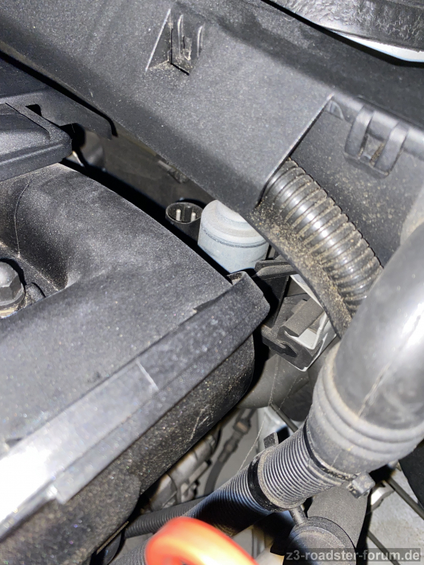

Da mein Zetti dieses Jahr über Winterreifen und Hardtop verfügt und es heute in Zürich kalt, aber sonnig war (und es die letzte Tage etwas geregnet hat, so dass weniger Salz auf der Strasse liegt), bin ich heute mit meinem Z3 zur Arbeit gefahren. Bis heute war ich nie im Winter gefahren, und so konnte ich nie feststellen, dass die Heizung nicht ganz richtig funktioniert.
Hab schon im Forum recherchiert und als mögliche Ursachen wurden den Lüfterwiderstand und der Wasserventil erwähnt.
Lüfterwiderstand würde ich ausschliessen, da bei allen Stufen die Luftmenge variiert wird, so dachte ich der Übeltäter wäre das Wasserventil und so hab ich nach der Heimfahrt im Motorraum geschaut und siehe da...
Das Wasserventil ist nicht angeschlossen!
Ich hab nur diesen Stecker auf die Schnelle gefunden welcher nicht verbunden ist. Der ist aber zu kurz um bis zum Ventil zu kommen..
Laut Schaltplan 7100.0-54 scheint der Stecker von oben zu kommen, aus dem Kabelkanal.
Wer auch ein Zetti mit M54 (oder M52?) Motor fährt, könnte bei Gelegenheit ein Bild machen wie das Ventil angeschlossen ist?
Danke!

Der sieht auch nicht so aus wie der Links am ventil :?

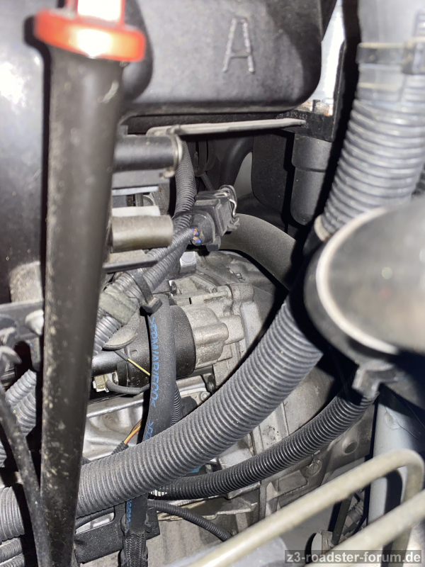

Also bei meinem M54 kommt das Kabel mit Stecker von oben, hinter dem Bremskraftverstärker hervor.

Beitragvon Davels » 15.02.2023 06:25
Danke!
Am letzten Sonntag war ich wieder am Auto und hab gesucht...und den Stecker auch genau dort gefunden und hab den angeschlossen.Werde heute mit dem Z3 zur Arbeit fahren, mal schauen wie die Heizung sich heute verhält. :pssst:

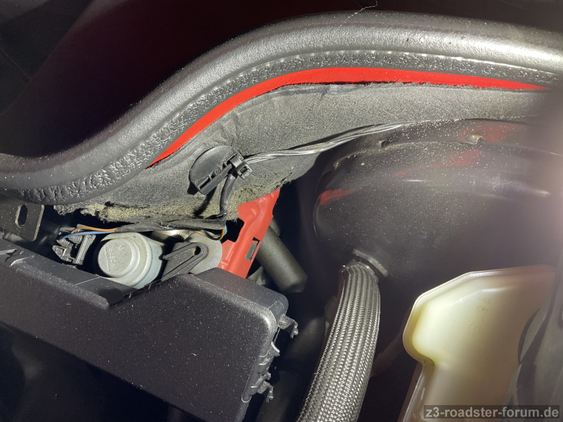

Beitragvon OldsCool » 15.02.2023 09:02
Bei meinem M54 (E46) ist das leider nicht einsehbar, da ist der Innenluftfilterkasten im Weg...
Ist das beim M52TU gleich? Dann müsste ich mal beim Zetti schauen wenn ich das nächste mal an der Garage bin. Bei dem geht die Heizung auch nur schlecht...
