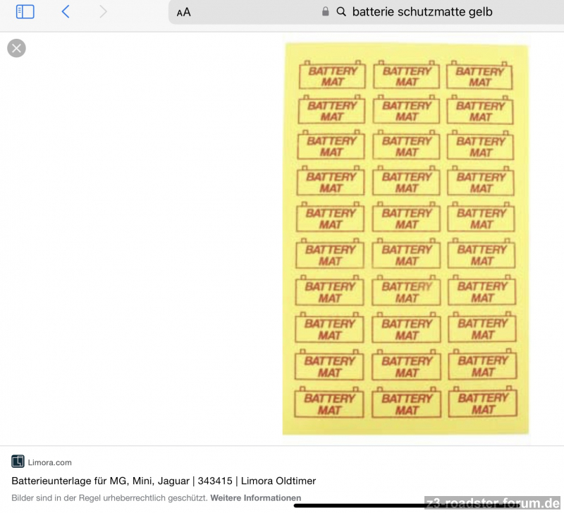

Beitragvon Stö » 06.02.2023 16:58
Hallo PeWe!
Musste gerade schmunzeln: wir 2 sind halt vorgeprägt und Spitfire-geschädigt. :wink: :pssst:
Meine Güte - wie sah da der Batteriekasten dort aus?!? :cry: :thumpsdown:
Habe meine Engländer jetzt mit so einer Zubehör-„Batteriematte“ aus filzähnlichem Stoff ausgestattet und die Batterie in eine GFK-Wanne (ebenfalls Zubehör) gestellt. Bei meinem T 3 Westi Club Joker ist die Batteriewanne unter den Sitzen übrigens auch ein neuralgischer Punkt.
Wie gesagt - bei unseren Zettis ist das anders.
