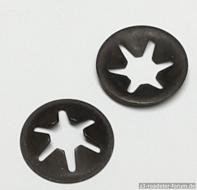

Es gibt für den Haltewinkel der Batterie an der langen Schraube eine kleines, aber wichtiges Feature: Eine kleine Art Beilagscheibe, die nicht über das Gewinde nach unten rutscht und den Haltewinkel fixiert.
Wer das Feature nicht hat, kann eine kleine Gummidichtung nehmen!

Beitragvon radioactiveman » 09.03.2025 21:47
eisi hat geschrieben:Servus!
Hab auch erst gemerkt wie wichtig das ist nachdem es ab und kaputt war :wink: .
Sieht so aus wie auf dem Bild meine ich mich zu erinnern.

Beitragvon Inversator » 10.03.2025 07:58
radioactiveman hat geschrieben:
Grüße,
Christian
Nennen sich "Starlock Sicherungsscheiben"
