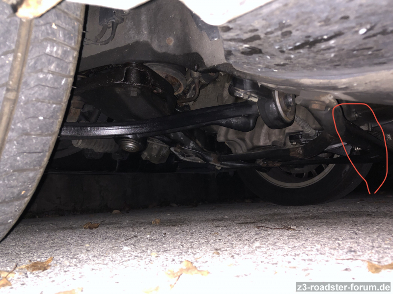

Beitragvon Luca182 » 03.11.2022 16:53
Hallo Leute. Ich hab ein Problem, nämlich verliert mein Z3 Baujahr 2000 an irgend einer Stelle eine Rote Flüssigkeit, mal mehr, man weniger. Beim Blick in den Motorraum konnte ich nichts feststellen, lediglich am Unterboden finde ich öfters rote Tropfen an der Querstange des Querträgers . Beim blick darüber befinden sich auch öfters Tropfen an einer Schraube auf der Linken Seite des Getriebes wenn man von unten schaut. Könnte also von oben kommen, vermute ich aber nicht, da darüber alles trocken ist. Jedenfalls tropft es von dieser Schraube auf den Querträger. Ich vermute es ist eine Dichtung, bin mir aber nicht sicher. Kann mir einer weiter helfen?

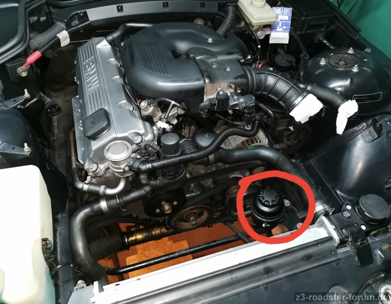

Rote Flüssigkeit ist beim Z3 idR nur die Flüssigkeit der Servopumpe.
Die gezeigte Stelle ist links, und da sitzt der Ausgleichsbehälter und fiel Pumpe.

Ich vermute auch Servoöl. Gerne wird der Schlauch vom Vorratsbehälter zur Servopumpe undicht und es verteilt sich von da aus großflächig nach unten.
Vorher aber bitte noch einmal sicherheitshalber die Farbe der Kühlflüssigkeit im Kühlmittelbehälter am Kühler checken. Die sollte eigentlich blau sein. Nicht dass da ein Profi so Universalzeug in rot eingefüllt hat.
Wenn die brav blau bzw. bläulich ist, dann weiter an der Servo:
Der Servobehälter sitzt seitlich vor der Lichtmaschine unter dem Luftfilterkasten. Um vernünftig dran zu kommen muss die Lüfter/Kühlerabdeckung ab und dann der Luftfilterkasten raus (siehe Bild). Füllstand kontrollieren (Deckel mit "Peilstab" abwischen und nur auflegen, Ölstand sollte zwischen den beiden Markierungen liegen).
Du siehst aber in der Regel auch direkt ob die beiden Schläuche die unten am Behälter abgehen sehr ölig sind. Schonmal reicht das Wechseln der Schlauchklemme gegen eine aus Edelstahl(!) zum Schrauben, es lohnt aber durchaus den ausgehärteten
Schlauch einfach zu ersetzen. Bei der Gelegenheit das System auch direkt mit frischem ATF spülen und den Behälter mit wechseln. Darin befindet sich ein integriertes, inzwischen wahrscheinlich gut zugesetztes Filtersieb. Der Behälter kostet im Zubehör fast nix.
