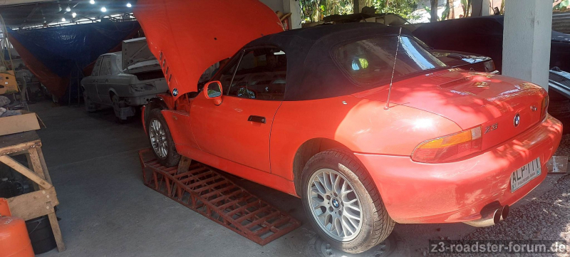

Hallo zusammen und Grüße aus den Philippinen.
Ich möchte das Getriebe überholen, da der erste Gang beim Anfahren manchmal herausspringt,
und das Runterschalten vom 4ten in den 3ten Geräusche macht. Es ist ein Getrag 220 verbaut.
Der Ausbau war kein Thema und auch das öffnen/entfernen aller sichtbaren Schrauben und Splinte.
Aber das Ding will ums ….. nicht auseinander gehen, ich dacht ich frage mal nach,
ob’s da noch einen Trick gibt. Im Netz habe ich nicht viel gefunden.
