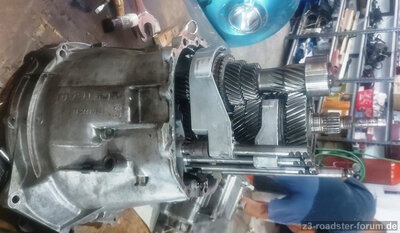

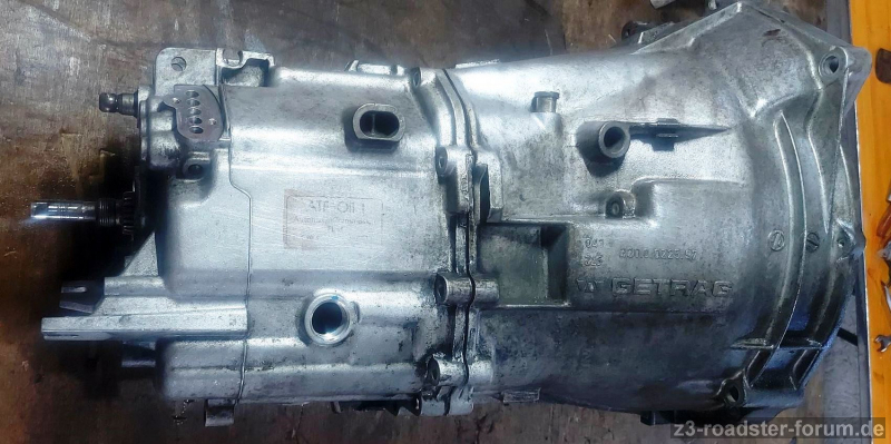

Hallo zusammen und Grüße aus den Philippinen.
Ich möchte das Getriebe überholen, da der erste Gang beim Anfahren manchmal herausspringt,
und das Runterschalten vom 4ten in den 3ten Geräusche macht. Es ist ein Getrag 220 verbaut.
Der Ausbau war kein Thema und auch das öffnen/entfernen aller sichtbaren Schrauben und Splinte.
Aber das Ding will ums ….. nicht auseinander gehen, ich dacht ich frage mal nach,
ob’s da noch einen Trick gibt. Im Netz habe ich nicht viel gefunden.
Wenn jemand eine Zeichnung hätte, wäre das sehr nett.
Vielen Dank

ggf muss man das Lager erwärmen und dann mit einen gummi hammer etwas nachhelfen

Guten Morgen aus den Philippinen, danke für die Unterlagen.
Ich frage mich nun, welches Lager du meinst. Das zum Motor hin oder das zur Kardanwelle ?
Das Getriebe geht 2mm auf , und dann ist Schluss. Ich kann mit dicken Schraubenzieher hebeln, aber es passiert nichts.
Wenn ich mit Gas & Sauerstoff ans Lager gehe ist es kaputt weil Kunststoff gemantelt . Ich probiers trotzdem mal mit Gummi Hammer auf die Welle und gleichzeitig hebeln

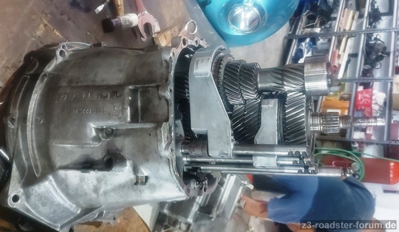

Danke Vielmals für den Tipp mit dem Lager warmmachen,
Pat Zet schwuppdiwupp war es offen
Kann ich bitte noch deine Meinung zu den genannten zwei Fehlern haben ?
"da der erste Gang beim Anfahren manchmal herausspringt,
und das Runterschalten vom 4ten in den 3ten Geräusche macht"
