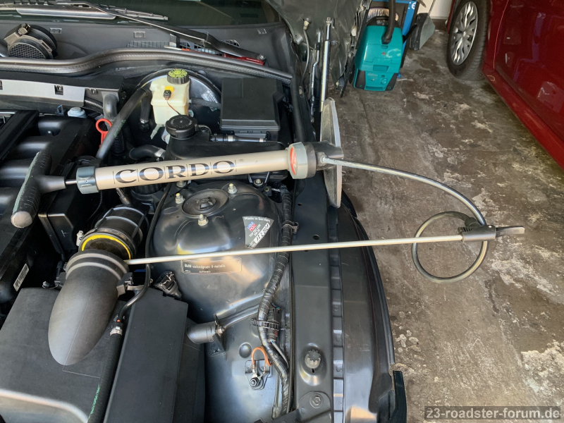

Beitragvon saratoga » 16.08.2022 12:48
]Hallo Zusammen,
heute habe ich das gesamte Ansaugsystem abgedrückt - Luftmassenmesser ausgebaut , dann eine 80 mm runde Scheibe aus einer Siebdruckplatte ausgesägt , darin ein 8mm Röhrchen ( vorne einen kleinen Bogen gebogen und in die Siebdruckplatte eingeschraubt) befestigt und das Ansaugsystem mit einer Fahrradpumpe auf Druck gepumpt - wenn alles dicht ist hört man beim öffnen des Öldeckels ein schönes zischen :banana:
ansonsten zischt es an den undichten Stellen - am besten mit einer zweiten Person suchen ggf. mit Spülwassser aus einer Blumenspritze ....
ich habe das Röhrchen extra so lang gelassen um die Pumpe neben dem Wagen auf den Bodenstellen zu können....
Da bei mir alles zu 100 % dicht ist suche ich den Auslösen für den P0171 nun eher bei den Lambdasonden weiter :enraged:
