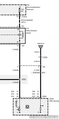

Unsere Baustelle ist ein z3 Roadster aus 1997 mit dem 2,8ltr Motor.
Leider ohne Klima.
Wenn ich den Schalter für die Klima betätige geht das Lüftungsgebläse an,ok aber mit warmer Luft.
Also Anlage befüllt und Druckschalter gleich mit erneuert.
An den Relais für Zusatzlüfter und Klimakompressor (Kupplung) gebrueckt und alles läuft, herrlich kalte Luft.
Die Kontakte an den Relais gemessen und festgestellt dam Relais für den Kompressor fehlt die von der DME gesteuerte Masse.
Hier liegen positive 4,5volt an.
Unser Verdacht geht nun Richtung Verdampferregler/Verdampfertemperaturfühler.

Re: Klimaanlage ohne Funktion
Beitragvon Ingrid0212 » 04.08.2022 07:08
Hallo nochmal,
weiss jemand ob das mit den 4,5volt plausibel ist?
Die Ecu sollte doch entweder minus schalten oder eben nicht.warum diese 4,5volt?

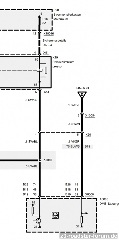

Beitragvon OldsCool » 04.08.2022 12:36
Hallo Ingrid,
Hier das Schaltbild dazu. Es ist wie du sagst, die DME zieht das Relais über einen Transistor auf Masse. Die 4,5V könnte das sein was du hinter dem Pullup-Widerstand misst.
Mit einem vernünftigen Diagnosegerät (BMW-Software, I**A) kannst du nicht nur die Fehler im ZKE eindeutiger bestimmen, sondern auch den DME Ausgang per Diagnose schalten. Daraus ließe sich erkennen, ob es an der Sensorik liegt, oder am Transistor, dass die DME nicht schaltet.
Beitragvon Zzz3-BO-1 » 08.08.2022 22:28
Schaltpläne Modelljahrgang 1997 (Englisch) Seite 6450.6-01
aus unserem Download Bereich :wink:
