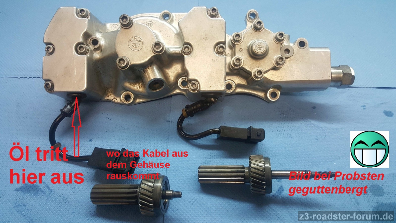

Vor ein paar Tagen habe ich Ölflecken auf dem Garagenboden gefunden :evil: . Rechts (in Fahrtrichtung) auf Höhe des Gummilagers für Stabi. Dann das Auto in die Werkstatt gebracht. Aufgrund von Urlaubszeit wird dem Problem leider erst in drei/vier Wochen nachgegangen werden.
Ob daraus dann eine Vanosüberholung wird, bleibt erst mal abzuwarten.
Ölaustritt siehe Bild (nur auf der Auslaßseite). Demnach würde ich vermuten, daß die Dichtung des Deckels undicht ist und/oder die Dichtungen der/des Magnetventile/s Auslaßseite.
Symptome wie Leerlaufschwankungen oder schwächeren Durchzug untenrum kann ich nicht feststellen.
Eine Reihe von Vanosdichtungen wurden vor 25.000 km / 8 Jahren bei BMW mal gewechselt. Vermutlich BMW Ware (nicht Beisan), die möglicherweise auch schon eine Weile auf Lager gealtert sind.
Mehr Infos hab ich derzeit nicht. Kann mir trotzdem einer von Euch sagen was alles als Ursache(n) in Frage kommen könnte?

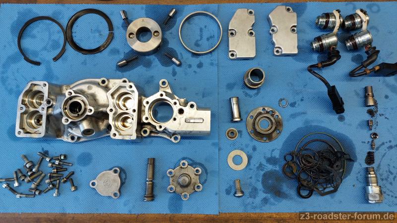

Beitragvon Graf Zahl » 23.09.2022 16:15
Was war los mit der Vanos? Kurzer Bericht.
Die ausgebaute Vanos hab ich persönlich zu Probsten gebracht, da nur eine gute Stunde von mir entfernt. Herr Probst hat sie in meinem Beisein zerlegt, begutachtet und mir erklärt, was nicht in Ordnung war:
So gut wie alle Dichtringe mindestens leicht verhärtet, bei einigen waren kleine Abbröselungen zu sehen und zwei Dichtringe waren gebrochen.
Das Gehäuse hatten leichten Verschleiß aber keinerlei Beschädigungen. Wenn ich länger damit gefahren wäre, wäre das gemäß Herr Probst sicher anders. Herr Probst ist ein umgänglicher Zeitgenosse und hat mir während der Demontage und Diagnose viel erklärt.
Am nächsten Tag hab ich die revidierte Vanos, zuzüglich Antirassel, Zahnwellen spielfrei eingestellt, verstärkter Tellerfedersatz vom S62, wieder abgeholt. Dann Einbau durch Werkstatt. Nachdem ich nun knapp 400 km gefahren bin das Ergebnis:
Im Leerlauf absolute Laufruhe. Das vorherige kurze Abfallen der Drehzahl (um ca. 200 U/Min) im Leerlauf bei warmem Motor so alle 15 Sec. ist ebenfalls verschwunden. Ansprechverhalten des Motors ist leicht besser. Es ist spürbar, daß ein paar Pferde im Laufe der Zeit auf der Strecke geblieben sind und sich jetzt wieder eingefunden haben. Und natürlich tritt an der Vanos kein Öl mehr aus.
Fazit: Unbedingt empfehlenswert.
Hier wurde zwar schon mehr als ausgiebig alle Arten BMW-Vanos thematisiert, deswegen ist es eingentlich überflüssig dies zu sagen, dennoch:
Wenn die Vanos noch nicht revidiert wurde, so kann man mit Sicherheit blind sagen: unbedingt machen lassen. Das gilt nicht nur für die AG Motoren, sondern auch für alle M-Modelle. Denn gemäß Herr Probst haben die die gleichen Probleme in gleicher Häufigkeit, wie die der AG Motoren.
