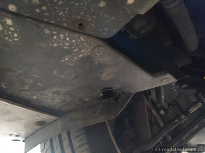

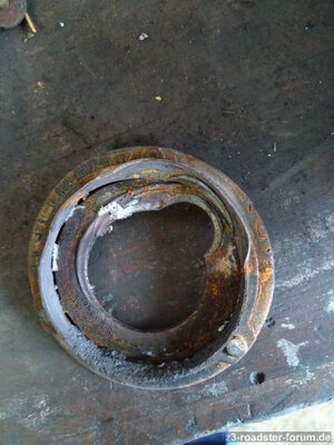

kurz noch nach erfolgreicher Reparatur folgende Informationen und Bilder.
Wir haben beim Tausch des Kompressors und der Trocknerflasche noch weitere Teile der Klimaanlage gefunden. Von unten fiel uns erst einmal ein Hitzeloch in der Unterverkleidung vorne auf. Dort lag von oben der verformte Deckel der Riemenscheibe. Das es eine so starke Hitzeentwicklung durch einen Klimakompressor geben kann, hätte ich nicht gedacht.
Die fehlenden Kugeln aus dem Lager haben wir nicht mehr gefunden. Ich vermute die liegen irgendwo auf der Autobahn.
