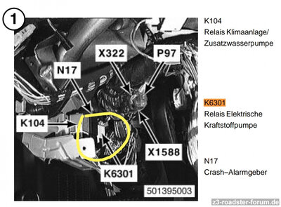

Beitragvon Z3 Heidi » 17.06.2022 18:12
Google wirft mir das aus. Könnte hinter dem Handbremshebel sein? Wäre dann auch in der Nähe der Pumpe.
http://de.bmwfans.info/parts-catalog/Z3-Roadster/Europe/Z3_M3.2-S54/L-N/may2001/browse/vehicle_electrical_system/relay_for_fuel_pump_k6301z

Beitragvon OldsCool » 17.06.2022 19:10
BMW sagt es ist da unter dem Armaturenbrett :?

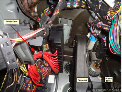

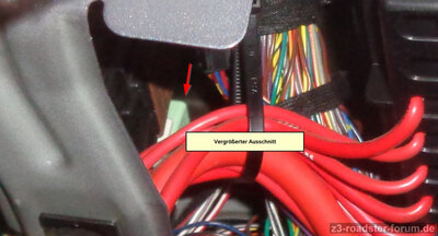

Beitragvon Z3 Heidi » 17.06.2022 21:02
Ich konnte es auf einem meiner Zetti Bilder ausfindig machen.
