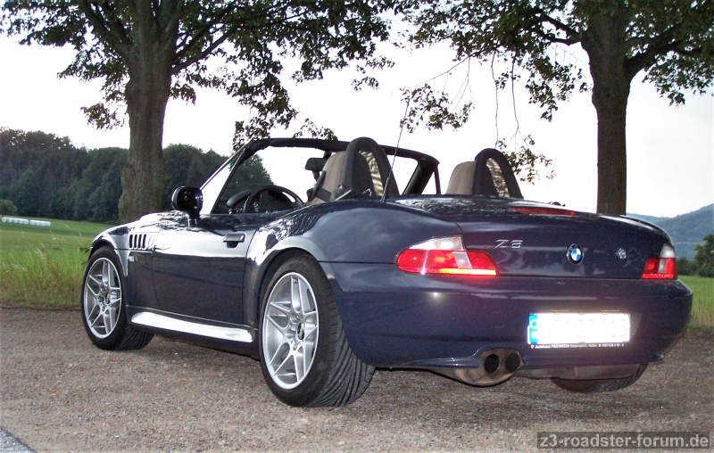

Das ist aber auch der Nachteil der Bastuck anlage , die Anlage muss dann ordentlichst ausgerichtet werden , zudem , siehe Bild ist die Anordnung der Endrohre nicht jedermanns sache.

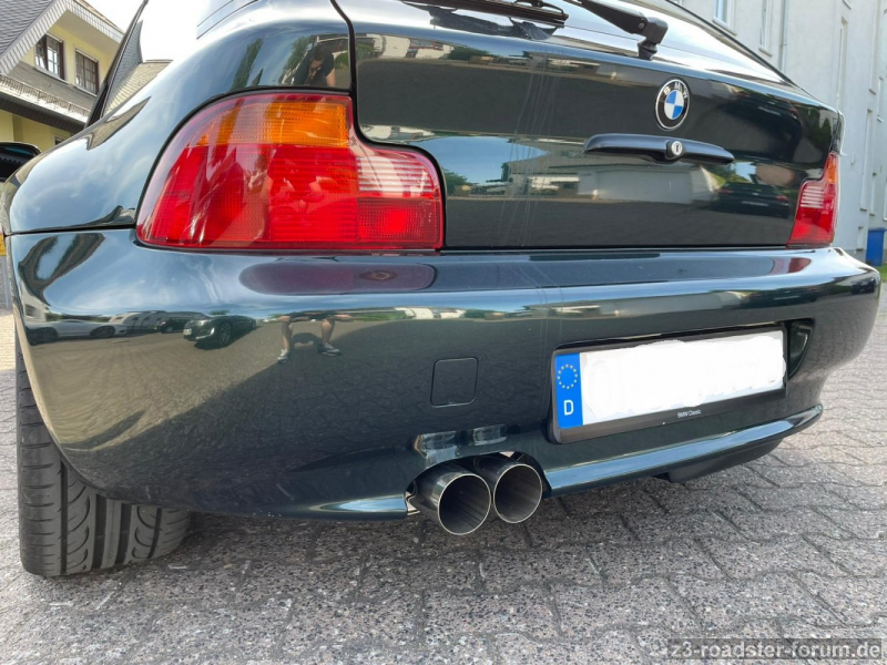

Eisenmann 2 x76 mm
Ein Supersprint und Fox sind wie der Eisenmann auch nur ein Teil, sie werden an den OE MSD geflanscht, wenn dieser dann zuvor an der richtigen Stelle abgetrennt wurde, das passt meistens, gerade bei Eisenmann ohne lange Aktionen .....

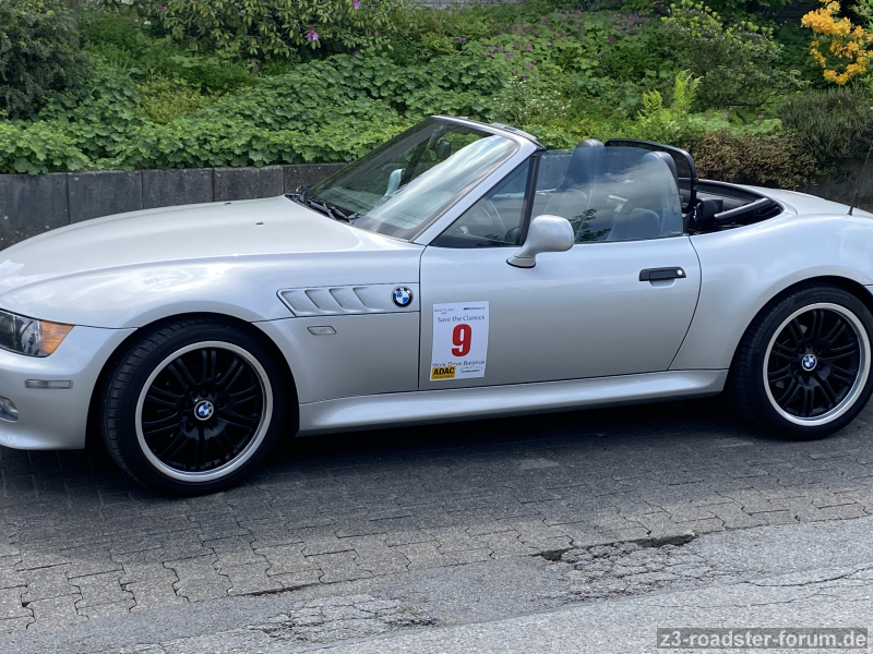

Zur zweiten Frage: Schau in meine Galerie, es sind Bilder mit Styling68 drin.
