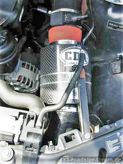

Hallo liebe Community,
abgesehen ob es Sinn macht oder nicht, nur rein aus Interesse.
Weiß jemand ob diese BMC Carbon Dynamic AirBox für den 2.8i VFL auch in den 2.2i FL reinpasst?
https://www.bmc-sportluftfilter.de/020.020@ACCDASP-07-1/BMW-Z3-Roadster-E36-7-2.8-i-193-PS-1997-bis-2000.htm
Laut meiner Recherche hier im Forum, sollte der „m52b28 tü“ Luftfilterkasten auch in den “m54b22” passen. In Folge dessen, sollte das doch irgendwie machbar sein oder irre ich mich? :oops:
Kann man kann das jemand bestätigen bzw. hat das zufällig schon jemand probiert?
Liebe Grüße besten Dank im Voraus

Moin,
laut ETK haben beide Zettis (2,8L und 2,2L) den gleichen Anschlußdurchmesser zum LMM (Nr. 5 Dichtring 79*6mm). Also paßt der Anschluß technisch gesehen.

Hallo

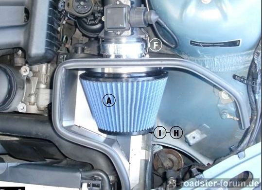

das passt, hatte ich schon mal vor jahren im 2,0l , die halter der BMC müssen halt mit etwas handwerklichem können gebaut werden passt aber , dazu habe ich dann noch ein Flex alurohr neben dem Kühler rausgelegt wegen der Kalt luft ist beim 2,8 l VFL + M52 TÜ B20 original , der M54 + M52 TüB28 + S50 +S54 haben ja den Trichter hinter dem Scheinwerfer der den Lufika versorgt , ob das besser für die CDA ist, wage ich zu bezweifeln , da der querschnitt zum ansaugen geringer ist :wink:
Wo ich fast mehr davon halte, aber noch nicht endgültig eingebaut hatte war die AFE Box , da dort mehr luftvolumen zur beruhigung ist .
Die muss noch angepasst werden da die Höhedes Abschirm blecher mit dem Abdicht gummiprofil, leicht die Motorhaube sperrte.
Beispielfoto

Sieht ja top aus @pat.zet!
Die AFE Box finde ich auch viel besser, kannte ich noch nicht.
Gibt es die auch in DE zu kaufen? Habe nur das hier gefunden:
https://afepower.com/afe-power-54-11951-magnum-force-stage-1-pro-5r-cold-air-intake-system

von pat.zet
man kann sie nur in den USA kaufen aber es gibt starke preisliche unterschiede......
zudem habe ich den Öllosenfilter geordert
ich hatte mit allem ca 350 € bezahlt :roll:

Tja das weiss ich nicht weil ich kein zeit mehr hatte das nochmal richtig anzupassen, ärger gibts sicher wenn man angehalten wird .... da besteht kein Unterschied zur CDA , daher belasse ich es für die Strasse bei einem Platten sportlufti und einem geöffneten Kanal des OE ansaugtrichters, zum bei mir verbauten M Bremsluftkanal da bekommt man schon mehr luft und ist original vorhanden.
das ist dvon der AFE seite :
also eher übersichtlich , beim E 36 sieht das anders aus da kommt mehr ....
