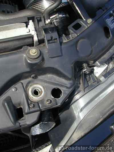

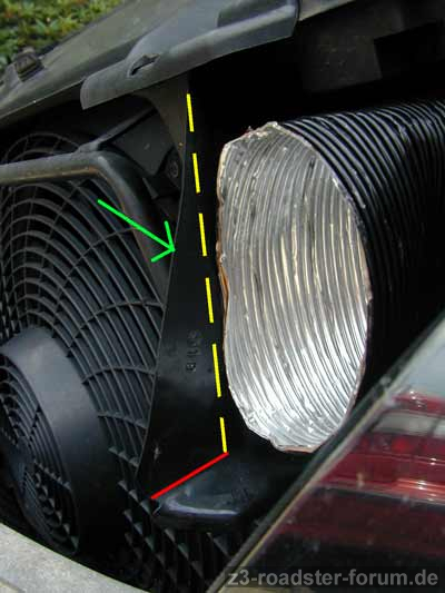

das passt, hatte ich schon mal vor jahren im 2,0l , die halter der BMC müssen halt mit etwas handwerklichem können gebaut werden passt aber , dazu habe ich dann noch ein Flex alurohr neben dem Kühler rausgelegt wegen der Kalt luft ist beim 2,8 l VFL + M52 TÜ B20 original , der M54 + M52 TüB28 + S50 +S54 haben ja den Trichter hinter dem Scheinwerfer der den Lufika versorgt , ob das besser für die CDA ist, wage ich zu bezweifeln , da der querschnitt zum ansaugen geringer ist :wink:
Wo ich fast mehr davon halte, aber noch nicht endgültig eingebaut hatte war die AFE Box , da dort mehr luftvolumen zur beruhigung ist .
Die muss noch angepasst werden da die Höhedes Abschirm blecher mit dem Abdicht gummiprofil, leicht die Motorhaube sperrte.

Tja das weiss ich nicht weil ich kein zeit mehr hatte das nochmal richtig anzupassen, ärger gibts sicher wenn man angehalten wird .... da besteht kein Unterschied zur CDA , daher belasse ich es für die Strasse bei einem Platten sportlufti und einem geöffneten Kanal des OE ansaugtrichters, zum bei mir verbauten M Bremsluftkanal da bekommt man schon mehr luft und ist original vorhanden.

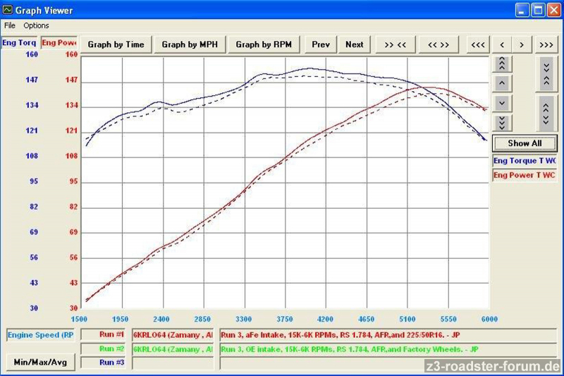

das ist dvon der AFE seite :
also eher übersichtlich , beim E 36 sieht das anders aus da kommt mehr ....
