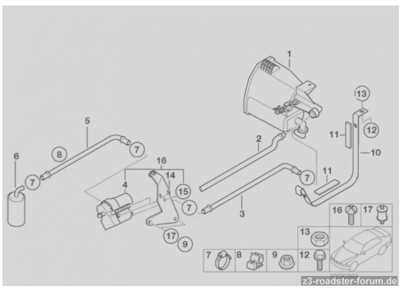

hab die falsche Bezeichnung genutzt - ich meinte die Dichtigkeitsdiagnosepumpe - ist wohl nur bei den amerikanischen Modellen verbaut - sitzt laut Darstellung auf Real OEM irgendwo in der Nähe des Aktivkohlefilters -

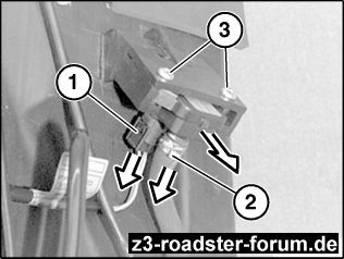

Beitragvon pat.zet » 22.04.2022 08:00
Das ventil sitz irgendwo extern vor dem Tank !
16 14 600Tankdrucksensor ersetzen (Z3)
Kraftstofftank ausbauen,
siehe 16 11 030
Steckverbindung (1) entriegeln und trennen, Schlauchschelle (2) öffnen, Schlauch abziehen.
Schrauben (3) lösen und Tankdrucksensor herausziehen.
Einbauhinweis:
Auf einwandfreie Verrastung der Steckverbindung achten. Schlauchschelle erneuern.

Beitragvon Guido2.5i » 22.04.2022 16:18
Teil Nr. 4 auf dem Bild
