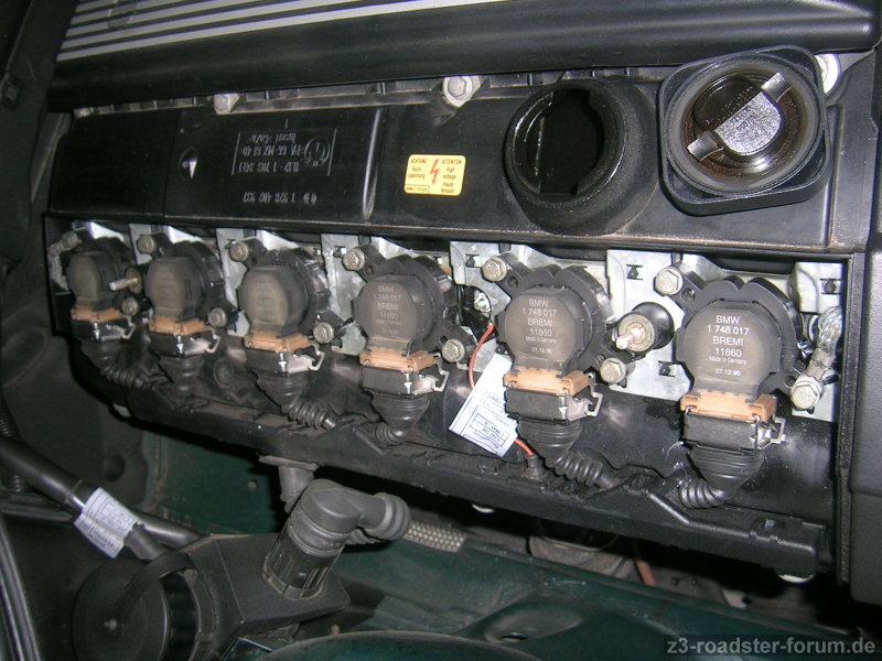

Beitragvon Mach2.8 » 14.08.2022 21:47
Einen Fehler an den Zündspulen konnte die Werkstatt bei meinem 2,8er auch nicht feststellen.
Es waren trotzdem 1-2 Zündspulen. Aus 1997 !
Die Teile kosten kein Vermögen. Ich habe meine neuen 6 Bremi für 116 € bekommen.
Die Massebänder waren auch korrodiert und die habe ich neu gemacht. Die sehen bei deinem Zetti aber gut aus.
