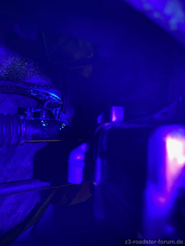

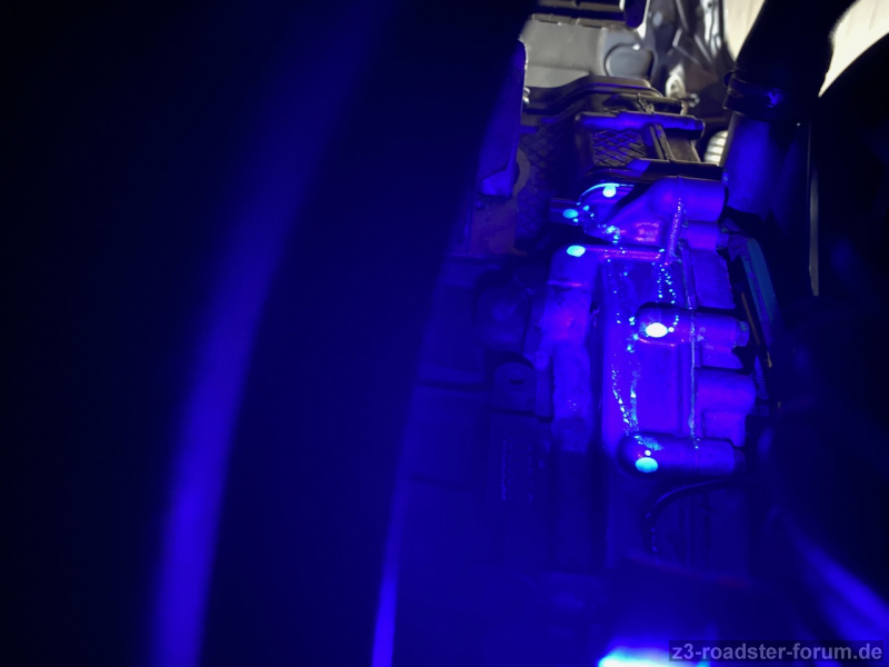

Beitragvon kugelblick » 09.04.2022 09:51
Hallo Kühlwasserexperten,
habe letztes Wochenende alles sauber gemacht und UV - Flüssigkeit eingefüllt. Und so in die Tiefgarage gestellt. Heute mal reingeleuchtet. Hier seht ihr das Ergebnis. Ich kapier nicht woher das kommt. Das ist doch eigentlich der Kettenkasten.
Dankbar um sachdienliche Hinweise,
Elmar

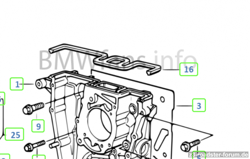

Beitragvon kugelblick » 26.04.2022 17:15
Hallo zusammen,
gerne runde ich einen Thread ab um das Ergebnis mitzuteilen.
Die Dichtung (16) im Kettengehäuse vom Kühlwasserkanal war es. Deswegen hat es zwischen Motorblock und Kettengehäuse rausgesifft. Jetzt ist der Motor und Kettengehäuse neu abgedichtet und die Kette mit Zubehör gab es auch gleich neu wenn er schon offen war.
