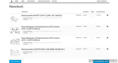

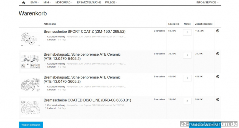

Moin zusammen,
neue bremsen sind fällig, auf leebmann24 hab ich mir diese kombi für meinen Bj2001 1.9i 118PS zusammengestellt.
Kompatibel is es mit meinem 1.9er,
meine frage ist nun.. macht es so sinn?

Meiner Meinung nach kannst du das zwar so machen, allerdings solltest du zwei Dinge bedenken:
1.) der Hauptvorteil von ATE Ceramic Bremsbelägen ist der geringe Bremsstaub. In dieser Kombination machen Sportbremscheiben keinen Sinn, um diese voll ausnutzen zu können solltest du auch schärfere Beläge fahren. Außerdem empfiehlt ATE die Benutzung der Ceramic-Beläge mit normalen Scheiben, da es bei gelochten oder geschlitzten zu Beeinträchtigungen kommen kann.

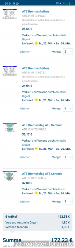

2.) du bekommst die Teile auch günstiger als bei Leebmann, z.B. über 'Daparto'. Wenn ich dort die normalen Bremsscheiben sowie die Ceramic-Beläge von ATE auswähle, dann bist du bei einem Gesamtpreis von knapp 173 € und hast eine ausgereifte und standfeste Kombi, welche für eine durchschnittlich sportliche Fahrweise mehr als ausreichend ist.
