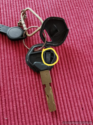

Bei meinem "Zweit-Funkschlüssel" funktioniert seit ich den Z3 gekauft habe das Freischalten der Wegfahrsperre nicht und ich wollte mich jetzt mal dranmachen den Schlüssel zum Funktionieren zu bringen (da Ersatzschlüssel ja nicht mehr erhältlich sind)
Fehlerbild:
- 1. Funkschlüssel funktioniert, auch der Ersatzschlüssel ohne Funk (Aufsperren und Starten) --> kein Defekt an der Batterie, Anlasser oder Wegfahrsperre im Fahrzeug
- 2.Funkschlüssel funktioniert beim Auf-/Zusperren --> Batterie Schlüssel i.O.
- Schlüssel im Zündschloss drehen geht, Lenkradsperre wird entriegelt und Leuchten im I-Kombi gehen an --> also der richtige Schlüssel zum Auto
- bei Drehen des Schlüssels zum Anlassen geht der Anlasser nicht (kein Geräusch).
Ich hab das beim BMW-Händler mal ansehen lassen ob der evtl. den Schlüssel freischalten kann. Ging nicht. Die Diagnose: Transponder im Funkschlüssel ist defekt.
Hatte das Problem schon mal jemand ? Kann man ggf. den Schlüssel öffnen und den Transponder reparieren oder gegen einen neuen tauschen?

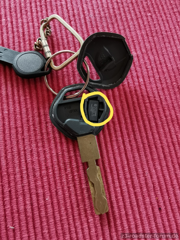

Der Transponder ist ein kleines Teilchen im Schlüssel unabhängig vom Funkmodul. Es gibt wohl programmierbare Transponder als Ersatz. Am besten/einfachsten wäre einer aus einem Ersatzschlüssel. Die Standardschlüssel lassen sich mit einer scharfen Klinge vom Schlüsselbart her zerstörungsfrei öffnen. Den Funkschlüssel bekommst du ebenfalls problemlos auf, kennst du sicher vom Batteriewechsel.

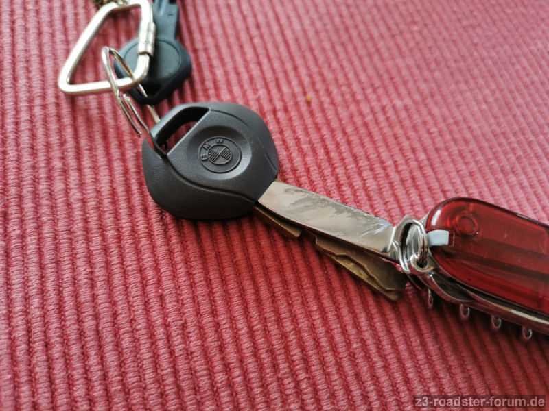

Nach kurzem Check der Tipp: Am einfachsten ist es den Transponder aus dem Ersatzschlüssel zu nehmen. Aber seine Idee: Nimm den schwarzen Geldbörsenschlüssel den man eh nicht hernimmt. Da hatte er Recht, mir war vorher gar nicht bewusst, dass man mit dem mehr machen kann als mechanisch aufsperren :o .
Er hat ihn aufgeschnitten, Transponder gewechselt und jetzt geht mein 2. Funkschlüssel wieder (und für 25€ ein fairer Preis).
