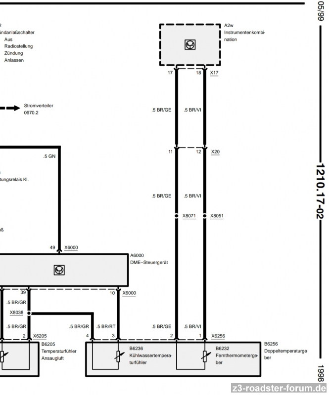

Vom M52 gibt's einen Doppeltemperatursensor, der 2 Ausgänge hat, einmal zum Steuergerät/DME und zum Kombiinstrument. Was jetzt kommt ist gefährliches Halbwissen!!!
Beim M52TU (und M54?) gibt's nur den einfachen Temp-Sensor, der mit dem Steuergerät verbunden ist. Das KI bekommt die Temperatur wahrscheinlich via CAN von der DME. Wenn der vom M52 passt (sieht vom Gewinde her gleich aus) hätte man einen zweiten elektrischen Abgang für die Temp fürs Display.

So abwegig ist das nicht mit dem M52 Sensor. Der wird wohl oft genutzt bei Motorumbauten beim E30. Er hat einfach neben dem Temperaturabgriff für das Steuergerät noch einen zweiten Abgriff für das Kombi. Ich hab mir das nochmal genauer angeschaut, in beiden Schaltplänen für M52 und M52TU. Das sollte funktionieren.
