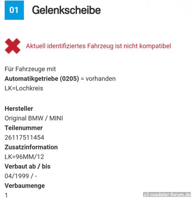

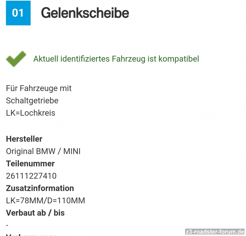

Beitragvon Domi-2.0 » 18.01.2022 17:53
Wenn ich es genau wissen möchte, dann gehe ich ebenfalls zu Leebmann, ansonsten nutze ich zum schnellen Nachschlagen bmwfans.info.
Macht aber keinen Unterschied, siehe Screenshots :?:

Re: Hardyscheibe / Gelenkscheibe für Z3 2.8 Bj. 1999
Beitragvon OldsCool » 18.01.2022 19:26
Oha! Stop, Kommando zurück!
Der 2.0er und 2.2er hat das kleinere Getriebe und daher 78mm Lochkreis. Die Febi-Scheibe im 43469 Set ist nicht die gleiche wie meine :? sondern eben 78mm.
Teilenummer ... 410 ist die kleinere 78mm, #.... 454 die große 96mm.
Also Obacht :!:
Beiträge: 7712
Registriert: 05.06.2019 14:08
Beitragvon OldsCool » 18.01.2022 19:35
Wnklr, du brauchst für den 2.8er zwingend das Febi 43466 kit! Dann einfach die alten Schrauben weiterverwenden, nur neue Muttern nehmen. Also Schrauben gleich raus aus dem Paket, nicht dass die Werkstatt die verbaut, oder explizit darauf hinweisen dass sie die Schrauben genau vergleichen sollen.
