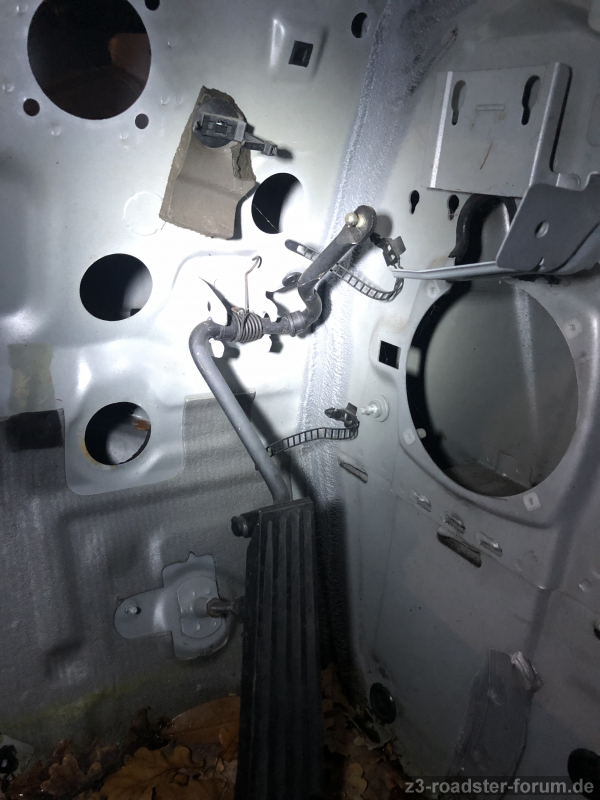

Beitragvon eisi » 01.11.2021 18:30
Hier eine Welle Fahrpedal, hängt noch etwas mit dran...

Beitragvon 325i vfl » 01.11.2021 18:59
Red_9 hat geschrieben:Ja das ist das Rechtslenker Teil. Das liegt bei mir irgendwo in der Garage glaub ich (oder es ist letztes jahr mit der Karosse weggefahren, weiß ich nicht mehr).
Ja, ist mit weggefahren. Schaut original so aus. RHD

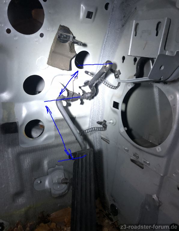

eisi hat geschrieben:Servus!
Eisi, meiner Frau gefällt dein vorschlag gar nicht... :D
Echt schade um den kleinen. Sport Edition Mittelkonsole, CD Radio, Überrolbügel, Sportsitze (wahrscheinlich Schrott), Antriebswelle, Sperrdiff, Motor, Hinterachse, 1x Schweinwerfer, Rückleuchten. Den Händler auf 5000€ runterhandeln, die erwähnten Teile verkaufen und schon ist das Pedalwerk umsonst...
@Jürgen: könntest du mir die zwei Hebllängen jeweils vom Drehpunkt bis zur Drehachse in der Mitte ausmessen? Damit könnte ich auch schon arbeiten.

Beitragvon 325i vfl » 01.11.2021 21:02
Mache ich morgen Früh. Die Beleuchtung ist im Moment nicht ausreichend. :wink:

Beitragvon Red_9 » 09.11.2021 21:24
Vielen Dank nochmal an Jürgen für die Vermessung! Nach einer Woche krankheitsbedingter Pause war ich wieder in der Garage und es stellt sich raus: doch nicht alles so schlimm und es gibt einen Happy End! :banana:
Die grundsätzlichen Maße passen, also die Hebellänge aus dem Bild auf dem Eingangspost. Teile Nr. 11 u. 12 waren lieferbar, ich musste nur eine Bohrung aufweiten / aufbohren, montieren, fertig. Die größte Schwierigkeit war das Schrauben im Fußraum, kein Platz um vernünftig Werkzeug anzulegen (Lenksäule müsste dazu eigentlich raus) und den Rücken muss man dazu an drei Stellen knicken, oder man liegt auf dem Rücken und die Beine gucken oben raus :)
