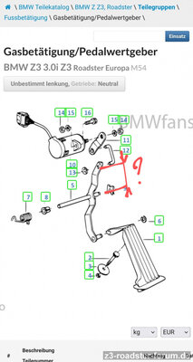

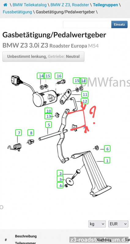

Ich bin mit meinem 3l Umbau fast fertig. Der Teufel steckt im Detail und deswegen dauert die ganze Geschichte schon so lange. Ich brauche aktuell eure Hilfe:
Das Fahrpedal muss von Seilzug auf elektrisch umgebaut werden, das Pedal selbst ist gleich, leider ist die Aufnahme dafür nicht mehr lieferbar, also muss ich die 4zyl. Variante anpassen.
Dafür bräuchte ich das genaue Maß vom Drehpunkt Fahrfusshebel zur Aufnahme am oberen Punkt. Am besten noch mit einem Foto da die ETK Bilder nicht immer die Realität wiederspiegeln. Also entweder vom 2.2 oder 3.0 oder vom S54 Zetti.
Auf diesem Screenshot ist es ganz gut zu sehen. Danke im Voraus!

Noch vergessen zu erwähnen: man müsste dazu die Fussraumverkleidung unten rausklipsen. Ich wäre euch sehr verbunden wenn jemand die stelle ausmessen könnte.

Moin Steffen, leider nicht. Im e46 und e39 ist das Fahrpedal ganz vernünftig gelöst, der Pedalwertgeber ist im Gehäuse eingebaut. Pedal anschrauben, stecker anschließen, fertig.
Nur im z3 haben sie sich diese Krückenlösung einfallen lassen :(
Habe schon überlegt mir so ein Pedal zu besorgen, könnte nur sein, dass der Fußraum bearbeitet werden muss, ist nicht unbedingt viel Platz da in der Ecke.

Teil Nr 5 (Welle Fahrfußhebel) oder ein anderes?
Für die Nr 5 gibt es einen Ersatz...

Da gäb es scheint´s einen Ersatz von :bmw: - könnte auch das Teil aus dem RHD sein, kann ich nicht genau sagen....
Schau mal selbst hier
Event benötigt man dann nur das Teil Nr 5 und ein paar Kleinteile.
Ach ja: Was bei leebmann.24 nicht vorrätig ist, gibt es uU beim freundlichen :bmw: doch :!:

Ja das ist das Rechtslenker Teil. Das liegt bei mir irgendwo in der Garage glaub ich (oder es ist letztes jahr mit der Karosse weggefahren, weiß ich nicht mehr). Hilft beim Linkslenker leider nicht weiter, da kein Platz wegen dem Mitteltunnel.
