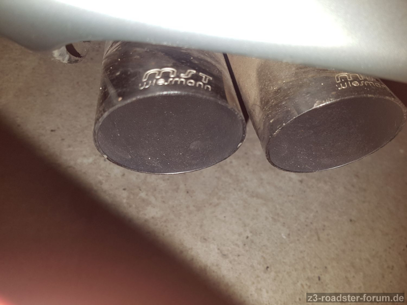

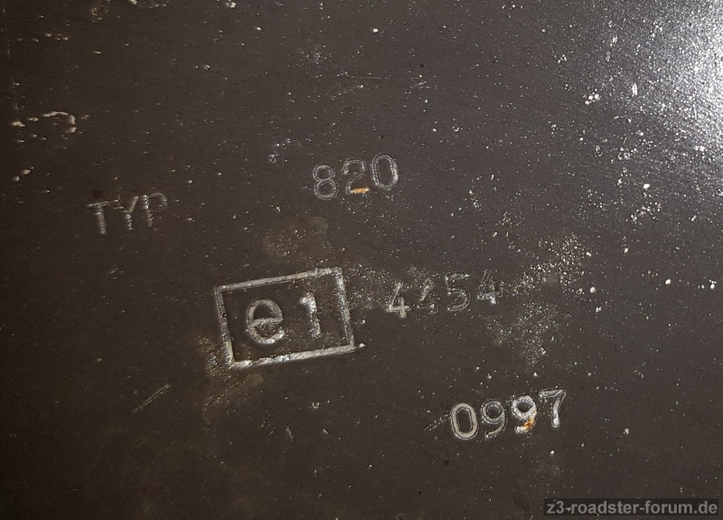

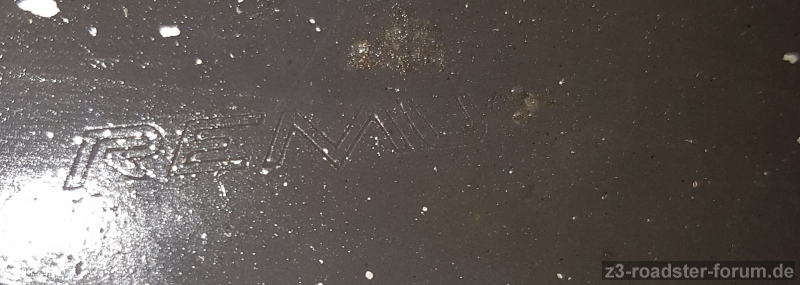

Mein aktuelles Projekt ist ein Z3M aus 1997, der seit über 10 Jahren steht. Der Wagen soll dann nächstes Jahr wieder auf die Straße. Davor aber auch durch die Vollabnahme beim TÜV. Verbaut sind die Endtöpfe von MST Wiesmann (so steht es an den Blenden), die Bezeichnung auf den Töpfen ist Typ 820 e1 4454 0997, der Hersteller ist wohl Remus. Bisher habe ich ohne Erfolg nach einem ABE oder Gutachten dafür gesucht. Von Remus kam eine Genehmigung für den Typ 820 aber für die BMW E39 Modelle. Habe noch eine Kopie der TÜV Abnahme eines Wiesmann Auspuffs, da ist aber der Typ EB5208, Hersteller Eisenmann.
Kennt jemand die bei mir verbaute Auspuffvariante oder hat die Unterlagen dafür? Wenn ich nichts finde, werde ich die Anlage wohl durch die Originale Endtöpfe ersetzen müssen und dann damit zur Vollabnahme fahren.

danke für eure Antworten. So ein Dokument müsste existieren, nur gibt es die Firma MST Wiesmann leider nicht mehr und der Originalhersteller Remus konnte mir nur ein Dokument für die Fa. MVR liefern, dort steht:
Genehmigungsnummer: e1*70/157*92/97*4454*04
Genehmigungszeichen: e1 4454
Schalldämpfertyp: 820
Anlage 2: Fahrzeugliste mit BMW E39 (5er) Varianten
Jemand müsste so eine Auspuffvariante auf dem Z3M fahren und die Papiere dafür haben, nur wie findet man den?
