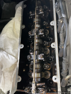

Ich versuche mal Laienhaft das zu beschreiben , was ich heute mit einem Kfz Meister zusammen gemacht habe.
(Habe die Such Funktion benutzt aber nichts gefunden.)
Ich wurde von einem Kfz Schrauber aus der Nähe von Oldenburg angesprochen ob ich meine Disa Verstelleinheit schon getauscht hätte?( Heute gemacht, denke dieses Problem ist bekannt beim 1,8 l Motor)

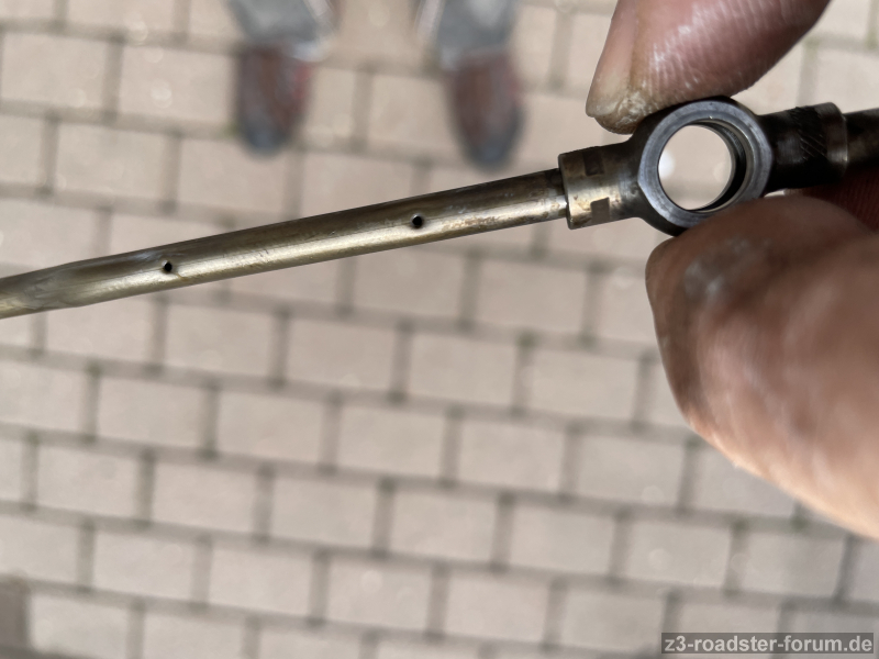

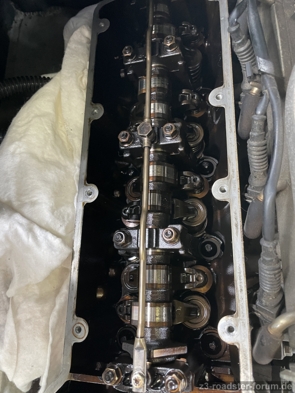

Und das dieser Motor unterhalb des Ventildeckels eine Ölleitung hat , welcher die Nockenwelle von oben durch insgesamt 8 Bohrungen schmiert. Diese müssten gereinigt werden , denn nach so vielen Jahren könnte es zu einem Problem werden.( Motorschaden.)
Ich habe heute diese Ölleitung ausgebaut und mit Pressluft ausgeblasen.
Die Bohrungen sind echt klein ,schätze 2 mm Durchmesser.
Das nur zur Info , falls Ihr auch einen Motor habt der über 100000 km runter hat.
Bin sehr froh diesen Tipp bekommen zu haben.
Danke nochmal, an den sehr jungen Schrauber .
Ich möchte diesen Wagen ja noch die nächsten 20 Jahre fahren…. und würde mich freuen wenn Ihr es auch könnt.

Bei dem Vorgängermotor aus dem E30 (M40B16/18) gehört das fast zur Standardwartung beim Zahnriemenwechsel. Coole Idee auch beim Zetti danach zu schauen :thumpsup:
