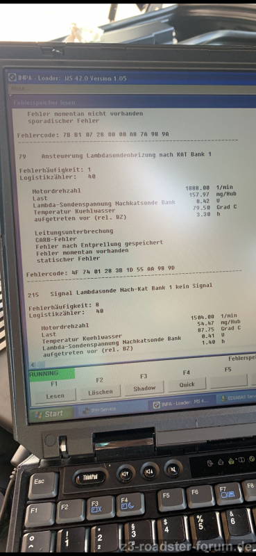

zeigt Nachkat Lambda Bank 1 Fehler an
Beitragvon Energie-man21 » 15.08.2021 11:09
Hallo, was ist denn der Nachkat Bank 1 Lamda-Sonden Fehler? Ist ein 2,8l (Doppelvanos).

Beitragvon Zzz3-BO-1 » 15.08.2021 11:28
Nun ja… auf dem Bildschirm steht‘s doch schon: :idea:
Leitungsungsunterbrechung-> entweder wurde ein Stecker nicht wieder aufgesteckt, oder Aderbruch ->
Also mit Taschenlampe im Motorraum kontrollieren gehen. :wink:

Beitragvon mhjd60 » 16.08.2021 11:01
den Fehler 79 hatte ich auch einmal. Ich wollte damals die Lambdasonden tauschen, kam aber vorher auf die Idee etwas Kontaktspray in die Steckverbindungen der Lambdasonden zu spritzen. Seitdem ist Ruhe. Praxistipp: Vorher die beiden Stecker und Buchsen mit Isolierband markieren, damit sie nicht gekreuzt werden.
