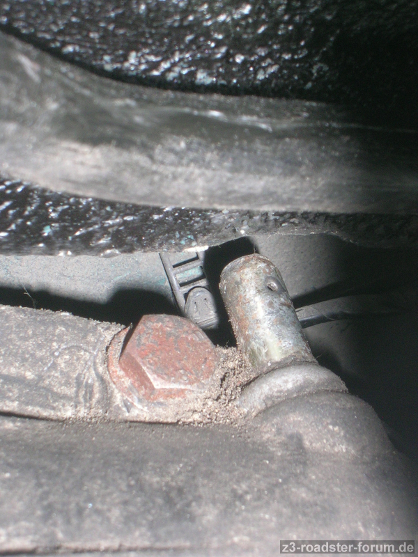

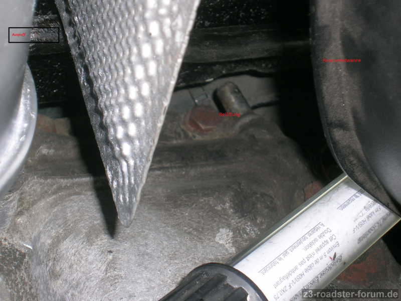

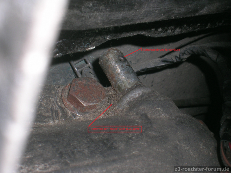

Moin, passt eventuell nicht ganz zum Thema, ist mir aber bei meinem Ölwechsel im vergangenen Winter aufgefallen. Leider habe ich von der völlig verkrusteten Belüftungsbohrung kein Bild gemacht, aber wenn man sich die "Krustenreste" auf dem Foto anschaut, sollte man sich den Rest vorstellen können. Das reinigen der Belüftung hat sicher nichts mit den Geräuschen zu tun, ist aber in dem Zug sicher eine sinnvolle Wartungsarbeit .
