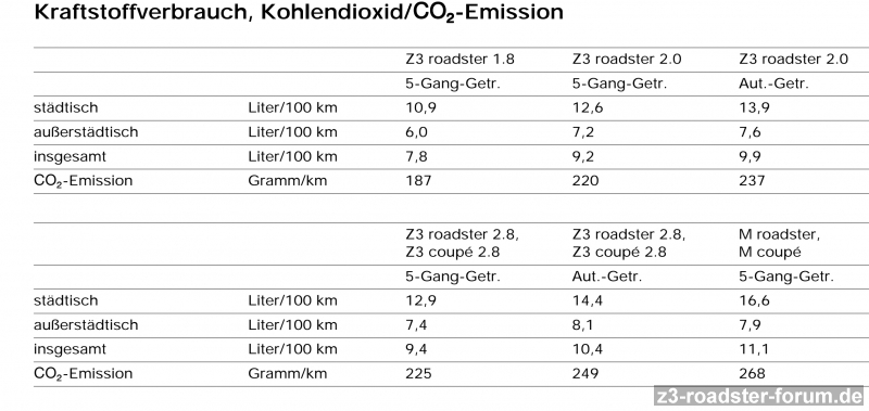

- das originale Handbuch vorlegen und freiwillig den CO2-Ausstoß vom größeren 2.8i annehmen:
Domi-2.0
