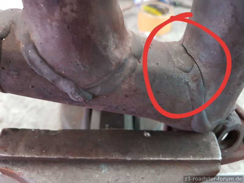

Jedoch wäre es interessant zu ergahren, welcher der beiden Krümmer gerissen ist?
Bei mir war es der Krümmer für Zyl. 4-6, der hintere also.

Beitragvon eisi » 14.06.2021 12:38
Der Krümmer reißt oben an den Stellen, an denen die Rohre zusammen geschweißt sind.
So sah der Krümmer bei meinem M52B28 aus
