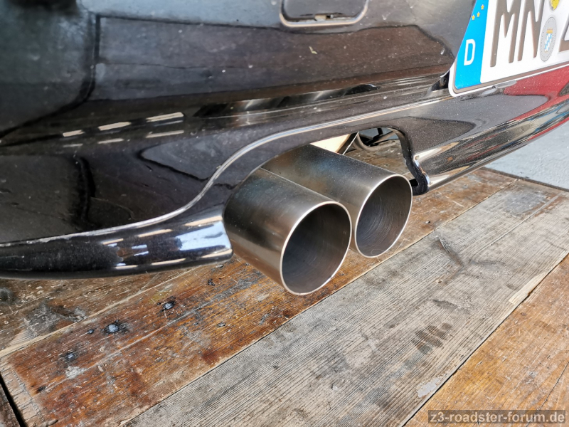

Was mir am Eisenmann (S, nur Endschalldämpfer, M52TU B28, Doppelendrohr) sehr gefällt ist das böse Grollen und Blubbern bis leichtes Knallen/Patschen beim Runterschalten/Abtouren 8)
Was leider sehr nervig ist ist das Dröhnen bei Drehzahlen zwischen 1000 bis 3000U/min bei Halbgas.
Daher hatte ich zwischendurch auf Original zurückgetauscht. Die fette Optik und das Bollern hat mir aber dann doch gefehlt :mrgreen:
