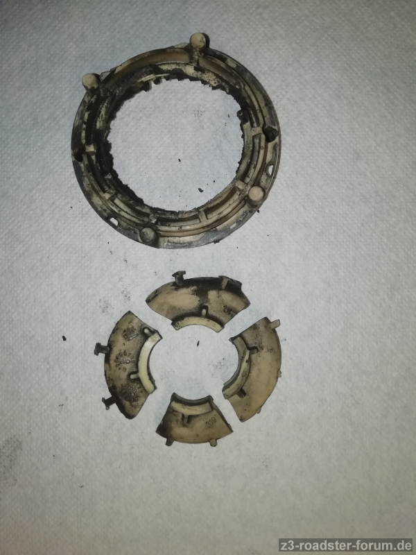

Hatte beim Starten abundzu ein mechanisches Knallen was vom Anlasser kam Analyse ergab :wink: Innenkranz vom Planetengetriebe komplett rausgebrochen

Das ist beeindruckend!

xdata hat geschrieben:Das ist beeindruckend!
Jo das Intressante ist das Fett komplett verhärtet bzw hätten sich die Teile irgendwann verkantet dann wäre garnichts mehr gegangen

So nach dem Motto "am Fett war es nicht gelegen, da keins drin" :lol:
Danke für die Fehleranalyse :2thumpsup:
