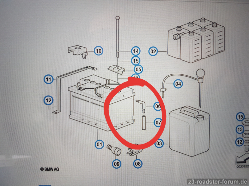

Ich habe von meinem Vater den Z3 3.0i Roadster übernommen. Das Auto stand nun mehrere Monate in der Tiefgarage. Nun ist die Batterie leer. Wir haben gestern die Batterie abgeklemmt und am Boden des Batteriefachs Öl entdeckt. Auch haben wir dort einen grauen Schlauch gesehen, der nirgends angeschlossen ist.
Da ich keine Ahnung von Autos habe, frage ich Euch, ob mir hier jemand sagen kann, zu was oder wohin der Schlauch gehört? In der Board Literatur habe ich leider keinen Hinweis gefunden.

Der graue Schlauch dient zur Entlüftung der Batterie und führt nach außen. Einfach auf den Zapfen der neuen Batterie aufstecken, ansonsten werden die Batteriegase nicht nach außen geleitet und Dein Batteriekasten leidet.

Der graue Schlauch ist für die Entlüftung der Batterie; es müsste oben an der Stirnseite der Batterie ein kleines Loch sein, an dem ein Winkelstück herausragt. Da gehört dieser Schlauch angeschlossen/draufgesteckt.
Das Öl, ein Klassiker, kommt event. von einem früher schon mal mitgeführten 1l Ölbehälter, der nicht ganz dicht verschlossen war, dann läuft da ein Teil heraus und sammelt sich an der tiefsten Stelle - der Batteriemulde.
