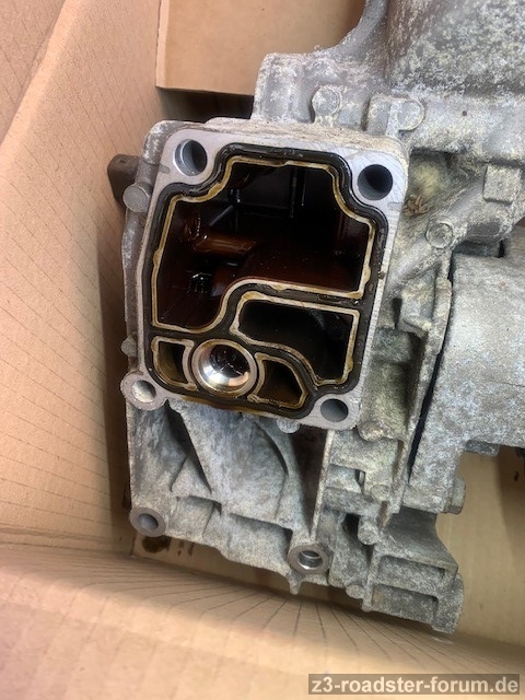

ich bin ja grad dabei einiges am Z3 zu erneuern. Schon beim letzten TÜV musste ich zur Nachprüfung, da der Wagen von unten stark ölverschmiert war. Damals haben wir das Öl nur flott weggewischt, alles sauber gemacht und sind wieder hin; gab zwar eine neue Plakette, aber naja wirklich behoben haben wir dabei nichts :oops:. Ich bin damals davon ausgegangen, nach einiger Recherche, dass es wohl die Dichtung am Ölfiltergehäuse ist und habe die Reparatur vor mir hergeschoben.
Nun will ich ja alles frisch machen und habe mir ganz oben auf die Liste gesetzt, dass ich die bekannten Krankheiten des M54 abstellen will (KGE, Ölfiltergehäuse, DISA).
Dabei habe ich gestern die Kurbelgehäuseentlüftung und die Dichtung vom Ölfiltergehäuse gemacht. Gleichzeitig auch das Rückschlagventil, nach einigen Tipps hier (danke dafür :thumpsup: ), denn das hatte es auch hinter sich.
Hierzu mal die Bilder:
Zu meiner Verwunderung sah die Dichtung vom Ölfiltergehäuse gar nicht schlecht aus. Sie war nirgends gerissen. Auch war der Block nicht großartig versaut in dem Bereich. Eher vorne am Block ist es verschmiert, könnte aber auch vom Fahrtwind dort verwischt worden sein.
Nun die Frage, das sieht doch keinesfalls nach dem typischen Siffen am Ölfiltergehäuse aus, oder???

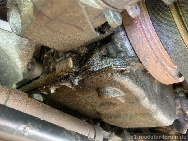

Auf die Beifahrerseite konnte ich es schon eingrenzen. Es bildet sich vorne auf der Ecke ein dicker Tropfen. Man könnte im ersten Moment meinen es käme von der ölwanne, da der Tropfen auch an der vorderen schraube da hängt.
Da der Wagen aber nun seit letztem Jahr steht denke ich könnte es sich da auch einfach gesammelt haben. Die neue ventildeckel dichtung liegt bereit (elring).
Die aktuelle dichtung ist 7 Jahre alt, kam kurz nach dem Kauf rein als ich das vanos gemacht habe.
Werde das mal alles sauber machen und wenn es auf die Bühne vom bekannten geht fahre ich vorher mal ne runde, dann sollte man hoffentlich mehr sehen wo es her kommt.
Ich hoffe es ist nur die vdd und nicht die ölwanne.
Gruß Sven

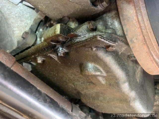

hier noch Bilder zu besagter Stelle. Man sieht den Öltropfen an der Schraube (vorne, wo der Block so einen Anguss hat) und wie versaut das Umfeld da unten ist.
Nach dem Säubern noch ein Bild. Die Fussel sind vom Tuch, das schaut im Licht der Arbeitsleuchte etwas komisch aus.
Aus eurer Erfahrung, ist das eher Ölwannendichtung, oder sammelt sich das Öl dort so, wenn es von der Ventildeckeldichtung runterläuft? Ich hatte bis dato wohl immer Glück mit meinen M54 :|
Gruß Sven

Traurige Gewissheit: Ölwannendichtung... leider doch mehr Arbeit als gedacht. :?
Einziger Trost: meine 2014 getauschte Ventildeckeldichtung ist dicht :roll:
Bin eine Runde gefahren und dann zu meinem Bekannten auf die Bühne. Da war hier schon wieder ein dicker Tropfen zu sehen, der Rest des Motors war sauber. Es hat schon angefangen sich am Stabi zu sammeln. Das ist definitiv die Stelle für die akute Inkontinenz.
