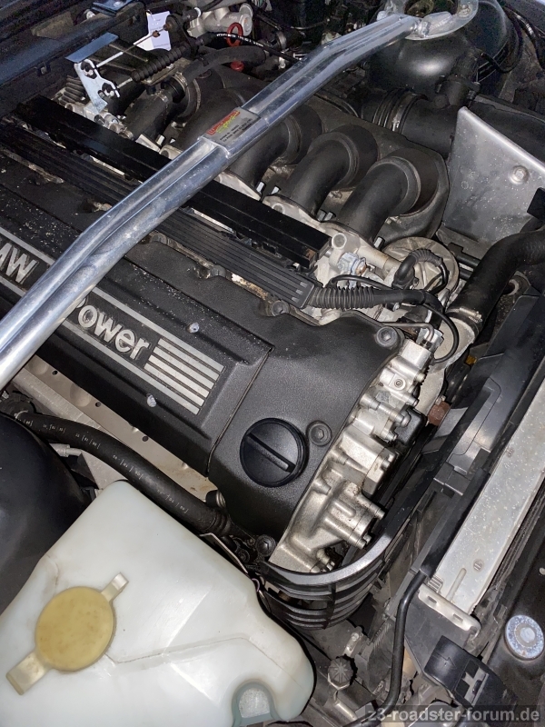

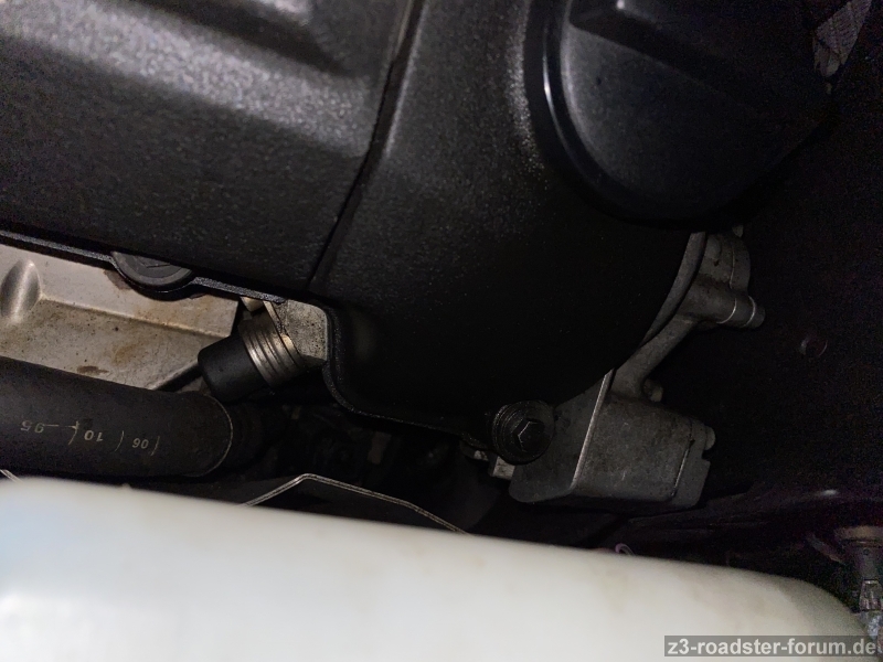

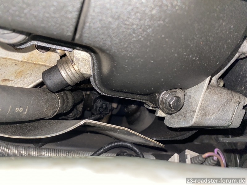

Hi Leute!
Ich hatte mit meinem „Kleinen“ diese Woche TÜV-Termin.
Erfolgreich bestanden - aber er wollte erst die Plakette wegen Ölverlust verweigern?!
:shock:
Am Motorblock läuft Motoröl herunter. So wie es aussieht tritt das Öl am Einfülldeckel aus und an der ersten Dichtung (Ventildeckel?). Die Dichtungen sind jedoch nicht hart, sie sind optisch in Ordnung und weich. Die Werkstatt sagt das sei äußerst ungewöhnlich... :?
Warum kann sowas auftreten? Der „Kleine“ wird kaum gefahren. Habe ihn zuletzt am 19.06.2018 getankt. :wink:
Klar, die meisten Autos stehen sich kaputt - ich weiß. Aber sollten dann Dichtungen nicht verhärten und trocken werden? Wieso wird der einfach so undicht?
Viele Grüße
Mike

Hi Mike,
auf den Fotos ist fast nichts von Öl zu sehen. Wie du schreibst kommt Öl vom Öldeckel runter. Kann sein, dass das Öl sich ganz normal an der Kante vom Ventildeckel verteilt und da eigentlich nichts undicht ist ?
Ich würde mal säubern, etwas fahren und nachschauen wo das Öl wirklich austritt. Den Deckel vorher gleich neu machen.
Der Zetti ist beleidigt weil er nicht raus darf :) :wink:
Habe heute in einer Fachzeitschrift gelesen, dass Autos von französischen Herstellern grundsätzlich Öl sabbern. Was will der beim Tüv dann mit dem bisschen was hier so gut wie nicht zu sehen ist ???

Auf jeden Fall definitiv den TÜV wechseln! :enraged:
Der M ist ja im weitesten Sinn auch ein Sechszylinder. Und die sind bekannt für Ölverlust am Ventildeckel. Macht schon Sinn die Dichtung mal zu wechseln nach 20 Jahren, auch wenn sie von außen noch weich wirkt. Beim letzten Ölnachfüllen sicher nicht geschlabbert? Ein Schnapsglas Öl hat das Potenzial einen ganzen Motor einzusauen...

Beitragvon Sperre » 18.04.2021 09:12
Ich hatte auch mal leichten Ölverlust an der Ventildeckeldichtung.
Die Dichtung war erst ca. 5 Jahre drin ( nach Vanos-Revision), also noch nicht ausgehärtet.
Im Ergebnis waren einige der Deckelschrauben lose.
Neue Dichtung und die Schrauben wieder mit dem richtigen Drehmoment angezogen.
Jetzt ist wieder alles dicht.

Beitragvon mikezzz » 18.04.2021 10:00
Sollte ich vielleicht auch erstmal lediglich die Schrauben anziehen lassen?
Und natürlich die Dichtung am Einfülldeckel tauschen. :?:

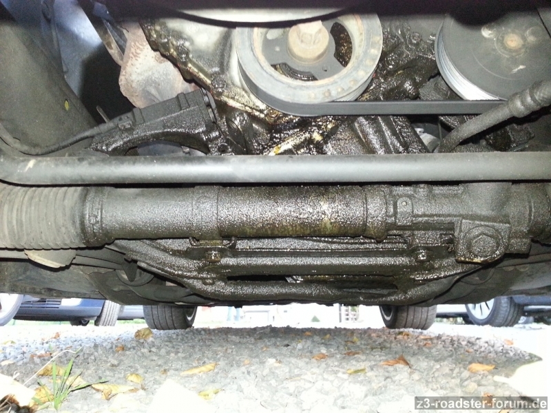

Beitragvon OldsCool » 18.04.2021 11:30
Ja klar. Ich seh da auf deinen Bildern nichts schockierendes, aber das heißt ja nix. Solange noch Öl raussuppt ist auf jeden Fall noch Öl drin :2thumpsup:
Zum Vergleich, so sieht das aus wenn man wirklich ein Problem mit Ölverlust und TÜV hat (in dem Fall Stirndeckel und Kurbelwellensimmering):
Gruß Steffen
