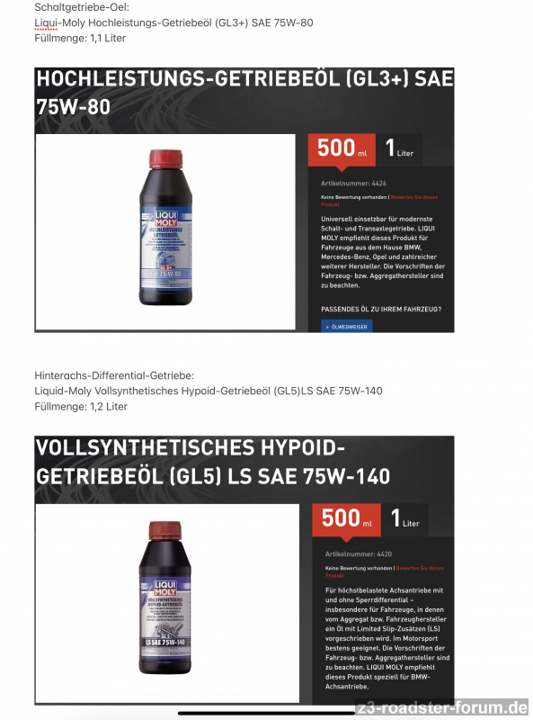

Beitragvon Matze36/8 » 08.05.2021 13:38
ich habe die folgenden beide Öle eingefüllt und bis dato keinerlei Auffälligkeiten feststellen können. Natürlich schaltet er sich seidenweich. Was man eben aus 98 als seidenweich bezeichnen kann ;-)
Schaltgetriebe-Oel:
Liqui-Moly Hochleistungs-Getriebeöl (GL3+) SAE 75W-80
Artikel: 4426
Hinterachs-Differential-Getriebe:
Liquid-Moly Vollsynthetisches Hypoid-Getriebeöl (GL5)LS SAE 75W-140
Artikel: 4420
Grüße Matze
