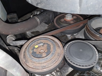

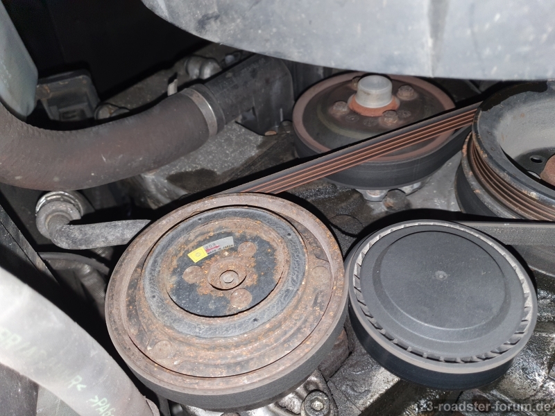

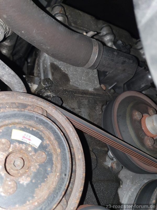

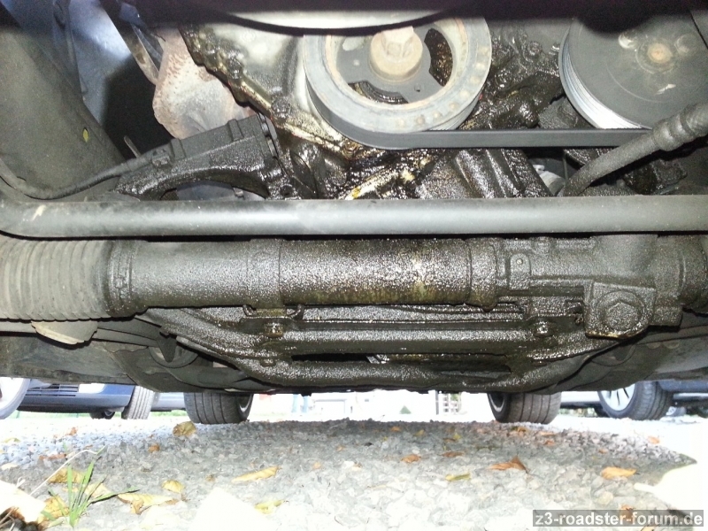

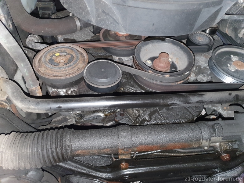

Hallo zusammen,
ich mache mir aktuell Sorgen über meinen Ölverlust.
Könnt Ihr mir Helfen bei der Ursachensuche?
Kann man das auf den Bildern im Anhang feststellen?
Ich danke euch!

Das sieht arg nach Defekt der Dichtung des Kettenkastens aus.

Da würde ich auch zuerst suchen....
Hier mal zu besseren Verständigung siehe die Nummer 02 und 03: https://www.leebmann24.de/bmw-ersatztei ... bt=11_6189

Kann gut sein, das ist auf jeden Fall ein üblicher Verdächtiger beim M43. Durch die Konzentration im vorderen, unteren Bereich hätte ich aber auch den Simmering vom Schwingungsdämpfer im Verdacht. Von da schleudert es dann fröhlich umher.
Du hast zwei Möglichkeiten:
Rundumschlag, alles neu abdichten, und hoffen dass es die Ursache mit erwischt hat.
Oder:
Alles ordentlich sauber machen, und dann schauen wo es frisch her kommt. Dann kann man gezielt arbeiten.

mein M44 hat vor 4 Jahren bei 150tkm das gleiche Ölbild gezeigt.
Ursache war die defekten Dichtungen zwischen Kettenkastendeckel und Kettenkasten, sowie zwischen Kettenkasten und Zylinderblock. Viel Arbeit und Kosten.
Lüfter und Riemenscheibe heraus, zweiteiligen Kettenkastendeckel abbauen, Steuerkette mit Rädern und allem anderen abbauen, Ölwanne absenken, den Kettenkasten abbauen. Dichtungen mit zusätzlicher Dichtmasse einbauen, bei dem zeiteiligen Kettenkastendeckel treffen 3 Dichtungen an einem Punkt zusammen, sehr problematisch, sauber arbeiten, sonst muß nochmals abgedichtet werden, wie bei meinem Fahrzeug.
Alle Verschleißteile natürlich gewechselt - Wasserpumpe, Thermostat, Kettenspanner, Viskokupplung, Lüfter und natürlich Simmerring. Die 2gliedrige Steuerkette mit Rad und Ritzel waren noch einwandfrei.
Andere Undichtigkeitsstelle war die Dichtung Ölfiltergehäuse/Zylinderblock, dabei gleich den O-Ring austauschen, der war hart und 4-eckig.
Der Motor ist seitdem wieder dicht.
Beim M44 ist genügend Platz zwischen Motor und Kühler vorhanden um diese Arbeiten auszuführen.
Ob sich das bei einem Motor mit 290tkm noch lohnt muß jeder selbst entscheiden.
Mein Vorschlag wäre:
- Ölfiltergehäuse abdichten, kostet nicht viel, auch dort war deutlicher Ölverlust.
- Motor säubern und nachschauen wo Ölaustritt und wie viel.
- entscheiden: komplett abdichten, oder Motor überholen lassen und dabei die Dichtungen wechslen, oder noch einige Zeit mit dem Ölverlust weiterfahren.
