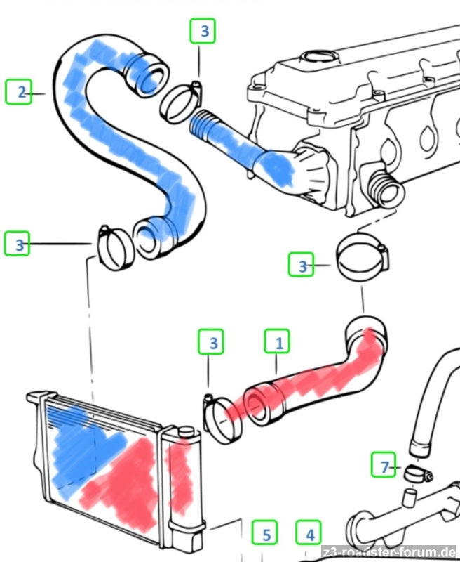

Guten Morgen,
am Wochenende habe ich meinen Thermostat getauscht. Die Anzeige war immer im blauen. Jetzt habe ich folgenden Zustand:
- Temperaturanzeige nach ein paar MInuten fahrt ganz leicht über Mitte
- Heizung bläst heiße Luft
- Kühlerschlauch unten am Kühler und halber Kühler bleiben auch nach 30 km Landstraßenfahrt kalt (siehe Bild)
- Nach diesen 30 km ist Temperaturanzeige unverändert zwei/ drei Millimeter über MItte
Entlüftet habe ich, es kommt nur noch Wasser aus der Entlüftung. Wie kann ich den Fehler eingrenzen? Hab schon den ganzen Tag im Internet gelesen, aber so richtig hab ich da keine Antwort gefunden.

Re: Kühlerschlauch kalt nach Thermostatwechsel
BeitragVerfasst: 29.03.2021 08:30
von Tiefflieger
Hallo Elmar,
Im Grunde beschreibt das die korrekte Funktion eines Kühlsystems mit intaktem Thermostat. Wenn du testen möchtest, ob das neue Thermostat öffnet, lasse den Motor nach der Fahrt 10-15 Minuten im Stand laufen und gib ggf. anschließend zwei drei mal kurz Gas. :thumpsup:
BeitragVerfasst: 29.03.2021 10:15
von Oliver.
Hallo Elmar,
wie schon festgestellt beschreibst Du einen funktionierenden Kühlkreislauf. Wenn Du aber meinst das die Temperaturanzeige nicht ganz mittig ist sondern leicht drüber dann kann das mit dem neuen Termostat zusammen hängen. Das originale Termostat welches ab Werk verbaut wurde öffnete bei 89°C. BMW hat aber mit der Zeit die Öffnungsthemperatur angehoben und liegt bei den jetztigen Termostaten bei 95°C. Das soll für die Arbeit der Kats besser sein (angeblich). Darum ist jetzt auch die Temperaturanzeige über der Mitte. So wurde es mir von BMW-Classic erklärt.
BeitragVerfasst: 29.03.2021 21:22
von Holger_ZZZ
Den Zustand den er beschreibt ist mit Nichten normal. Wie ja bereits festgestellt wurde, öffnet der Thermostat bei 95°. Der Schlauch vom Thermostat weg wird also etwa 90° haben. Der vom kühler zum Zylinderkopf sollte etwa 20° kühler sein, also auch noch ziemlich heiß und der Kühler dementsprechend ein Gefälle von 90° zu ca 70°, also auch heiß. Hängt natürlich von der Umgebungstemperatur ab und ob man fährt oder steht.
Ich tippe stark auf falschen Zusammenbau oder fehlerhaftes Entlüften.
Wie wurde entlüftet? Kommt ein Wasserstrahl am Ausgleichsbehälter!
Es gibt übrigens auch noch 88° Thermostate.
Der Zeiger im Kombiinstrument hat eine sehr starke Dämpfung, die 4-5° mehr Öffnungstemperatur kann man in den Skat drücken. Es ist vielmehr ein ernstzunehmender Vorbote, dass die Temperatur höher ist als "sonst". Die Dämpfung des zeigers war genau aus dem Grund,die Nadel sollte ruhig stehen und nicht jedes Grad als Gezappel anzeigen und die Leute verrückt machen. Heißt aber auch, wenn sie sich bewegt , wird es ernst.
BeitragVerfasst: 29.03.2021 22:30
von OldsCool
Ohne den anderen Beiden Kompetenz absprechen zu wollen, aber ich bin da ganz bei Holger. Auch sollte man nicht vom M52/54 auf den M43 schließen.
Elmar, wenn du es noch bis Winterrieden schaffst dann komm mal vorbei, dann richten wir das. Oder ich mach mal ne Feierabendrunde... Is ja jetzt länger hell :banana:
Ich tippe mal auf nicht komplett entlüftet. Das is aber auch echt nen Sch... bei dem Ding :pssst:
BeitragVerfasst: 29.03.2021 22:48
von OldsCool
Hallo Oliver,
Toleranzen gibt's überall... War deine Anzeige denn vorher genau mittig?
Das ist im Zweifel OK so. Dass der halbe Kühlkreislauf aber kalt bleibt ist NICHT normal bei diesen Temperaturen. So effizient ist ein Verbrenner leider nicht.
