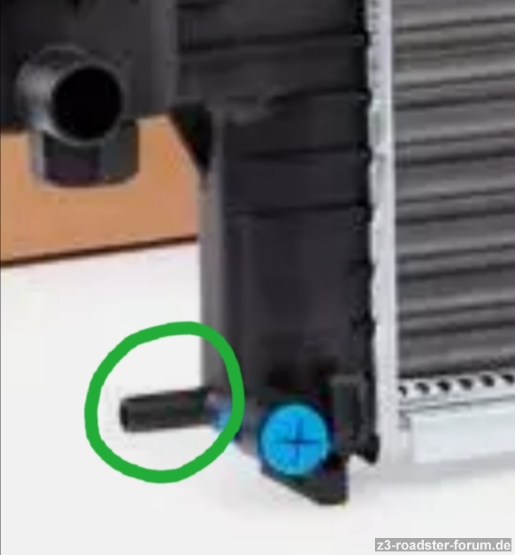

Was mitunter am meisten Zeit bei mir in Anspruch genommen hat, war die Demontage des Unterbodens. Zum einen liegt die Flunder recht tief und zum anderen habe ich nicht gerade den BMI von Kate Moss. Daher passe ich nur beengt unter den Wagen, wenn er dem Wagenheber ist. Gibt es eine Methode das Kühlwasser abzulassen, ohne den Unterboden abzubauen oder das Kühlwasser einfach über ihn hinweglaufen zu lassen?
Hab mir aus einer Plastiflasche sowas wie eine Leitung mal gebastelt. Hat funktioniert, war aber nicht die eleganteste Lösung.

1/2" Gartenschlauch auf den Ablaufnippel unten am Kühler machen und laufen lassen wohin du willst 8) (20cm-Stück in einen Auffangbehälter, nicht den nächsten Gulli :twisted: )
Ich bin allerdings etwas verwirrt... Welchen Unterboden willst du da entfernen? Mein Motor ist nach unten offen. Fehlt mir da was!? :shock:

Beitragvon OldsCool » 05.03.2021 20:57
Hier den hier meine ich:
Beiträge: 7791
Registriert: 05.06.2019 13:08
Re: Der Kühler und der Ausgleichsbehälter des Bösen
Beitragvon Knochen_Keule » 05.03.2021 21:06
Jo! Das ergibt Sinn.
Hab mich vorher nur geärgert, dass aus dem nippel Zeuch daneben läuft. Jetzt kenne ich den Zweck dieses Dings.
