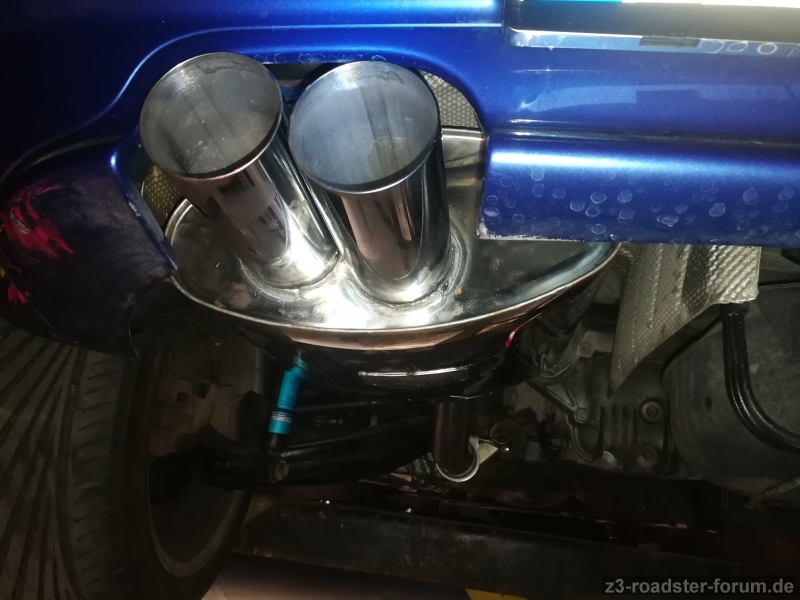

also wie Eisi schon sagte wird der Reuter ESD von Eisenmann gebaut.
Bei Reuter gibt's zusätzlich die Soundstufe S. N ist ungefähr so laut wie Serie und S einen bisschen lauter, aber für mich nicht zu laut, eher noch zu leise. SS ist für die Rennstrecke und bekommst du nicht eingetragen.
N bekommst du mit ABE und bei S bekommst du ein Teilegutachten (50 Euro extra) + Eintragung. Zudem hab ich meine Endrohre noch zusätzlich verchromen lassen, damit diese nicht gelbgold anlaufen (auch nochmal 70 Euro extra). Ich werde meinen in Sommer verkaufen, da ich auf doppelflutig umbaue.

Danke schon einmal für die schnellen Antworten. Wenn der Reuter N ungefähr Serie ist, würde ich den Reute S bevorzugen. Wenn ich das Teilegutachten dazu nehme, muss ich dann trotzdem zum TÜV zur Eintragung? Guter Tipp mit der Verchromung :thumpsup:. Bei dem Reuter steht auch, das die Heckschürze angepasst werden muss. Müsste ich die Aussparung in der Heckschürze vergrößern? Sind ja 2x 76 mm anstatt 2x 70 mm.

Ja, du musst trotzdem zum TÜV um das eintragen zu lassen. Das ist aber kein Problem, wenn du das Gutachten hast. Glaub es hat damals um die 30 Euro gekostet.
Nein, an der Schürze musste ich nichts anpassen...

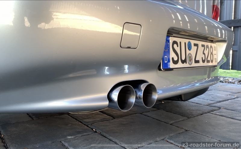

Ich habe bei meinem Single Vanos den hartverchromten Reuter S installiert. Macht zum sportiven Fahren bei schönem Wetter viel Spaß, für ein Alltagsfahrzeug wäre er mir jedoch zu laut. Aber mein Z3 wird nur als Funcar genutzt, daher eine Empfehlung. Eintragung war völlig problemlos. :thumpsup:

Ja, der Singlevanos hat eine ganz andere Abgasanlage. Denke dass der ESD beim M52 durchaus lauter ist, da die Kats Unterflur sind und ggf auch 200 Zeller verbaut sind (hab ich Mal gelesen). Der Themenersteller wird bei BJ2000 einen Doppelvanos haben, so wie ich und da könnte etwas mehr kommen. Ich fahr aber auch nur am Wochenende bei schönem Wetter, für'n Alltag wäre es durchaus angenehm.
