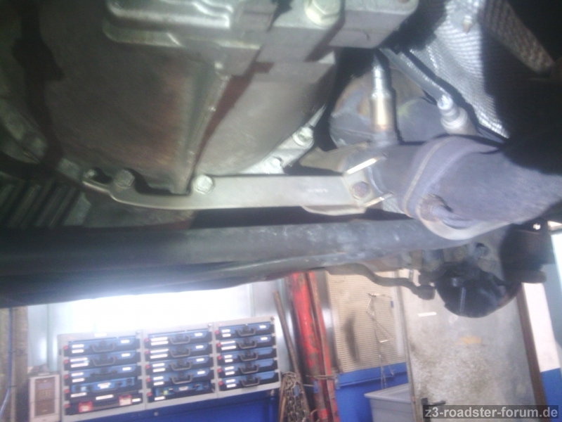

Hallo Hauptunterschied ist lage der Flansche zum Kat ( verdreht ggü dem M52 TÜ ), dann die Rohr durchmesser aus dem Kat zum ESD, die Zellen Anzahlr ( meine Info M54 ->400 CPI zu M52TÜ 300 CPI )
kopfflansche sind gleich, und beim manchen kats ( Z3 ) ist eine halterung für die Getriebe stütze am 2. bank kat

War bei denZ3 M54 die ich eingebaut habe nicht so , ich habe noch einen satz aus einem E46 ( Ohne halte winkel für die Strebe ) , da könnte ich mal schauen .
