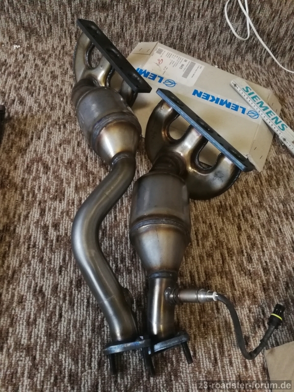

Hey, ich wüsste gerne die genauen Unterschiede bzw. Gemeinsamkeiten zwischen den M52 TU und M54 Kats.
Ich habe hierfür Originale (Eberspächer) M52 TU Kats liegen und Stelle entsprechende Bilder mit den Maßen der Bohrungen zur Verfügung. Es wäre cool, wenn jemand das selbe mit den M54 Kats machen könnte.

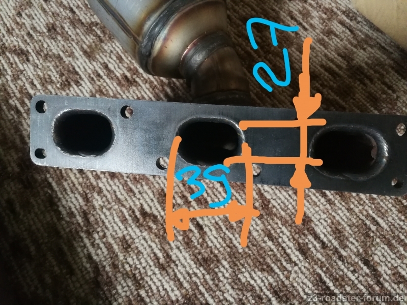

M52TU Kats von Eberspächer
Flansch am Motorblock

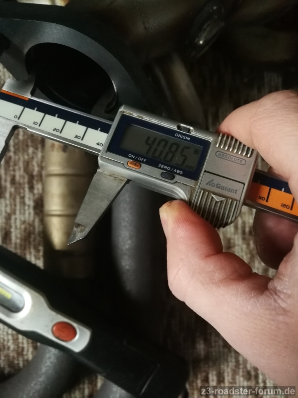

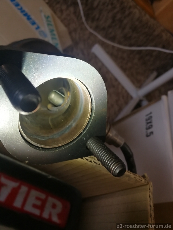

Innendurchmesser D41 nach Kat

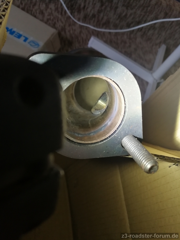

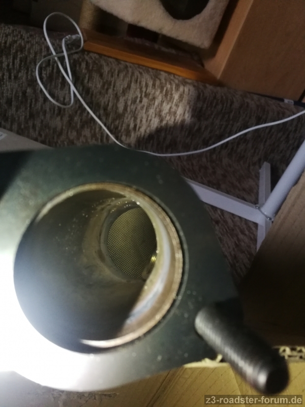

Desweiteren kann jemand anhand der Bilder sagen, ob es sich um 300 Zellen Keramikkats handelt?
300 Zeller?
Was man noch sagen muss, die Einschraubgewinde (vorallem beim kurzen Kat) sind eher suboptimal integriert. Hier werde ich nachbessern müssen.
Einschweißschraubgewinde
Einschweißschraubgewinde mit Lambdasonde
Was ich schon sagen kann, die Bolzenabstände zum Anschrauben der Abgasanlage sind unterschiedlich.

Hallo Hauptunterschied ist lage der Flansche zum Kat ( verdreht ggü dem M52 TÜ ), dann die Rohr durchmesser aus dem Kat zum ESD, die Zellen Anzahlr ( meine Info M54 ->400 CPI zu M52TÜ 300 CPI )
kopfflansche sind gleich, und beim manchen kats ( Z3 ) ist eine halterung für die Getriebe stütze am 2. bank kat
Die zellen anzahl und dichte wurde beim M54 erhöht um den Kat schneller zu erwärmen, deshalb sicher die grösseren Rohrdurchmesser der Anlage :roll:
Kannst du feststellen ob die Eberspächer kats, metallkats haben , so wie es Original mal war ?
oder ob mittlerweile nur noch keramik geliefert wird?!

Nach meinem Kenntnisstand ist beim M54 der zweite Kat-Monotith länger als beim M52 TU...

War bei denZ3 M54 die ich eingebaut habe nicht so , ich habe noch einen satz aus einem E46 ( Ohne halte winkel für die Strebe ) , da könnte ich mal schauen .

pat.zet hat geschrieben: Kannst du feststellen ob die Eberspächer kats, metallkats haben , so wie es Original mal war ?
Hab im Internet recherchiert, sieht sehr stark nach Keramik aus. Struktur ist quadratisch. Schätze Eberspächer hat nachproduziert und die mit den schlechteren Keramik ausgestattet oder eben die OEM BMW werden trotzdem noch als Metallkats produziert :roll:
pat.zet hat geschrieben:War bei denZ3 M54 die ich eingebaut habe nicht so , ich habe noch einen satz aus einem E46 ( Ohne halte winkel für die Strebe ) , da könnte ich mal schauen .
kannst du bitte trotzdem den Innenrohrdurchmesser nachmessen?

Hallo Laut meinemTeile mänchen bei BMW werden dort auch nur noch keramik Kats als OE verkauft .
Ja ich messe am WE mal wenn ich ihn finde :roll:
Eins weiss ich aber sicher, der durchmesser ist grösser , das war nämlich der Grund warum ich den M54 Kat + B30 msd + B30 Eisenmann ESD auf den M52 TÜ verbaut habe , damit ich durchgehend den grossen durchmesser bis zum esd habe.
Leider habe ich das mit den 400 CPI kats ( wenigstens noch Werksausrüstung OE Metall ) damals nicht gewusst sonst hätte ich die gegen 200 ( oder 300 CPI metall werksausrüstung BMW OE Tü ) ersetzt...

Okay, dass sehe ich dann von BMW als Frechheit an, wenn selbst als OEM kein Metallkat mehr verbaut wird und das doppelte am Preis verlangt wird.
Ich werde dann wohl auch die M54 Kats verbauen. Was ich noch sagen kann, ist das die 3.0 Auspuffanlage einen Innendurchmesser von D46 hat.
Kann man die Kats von jedem 3er E46 320i 325i 330i beziehen?
