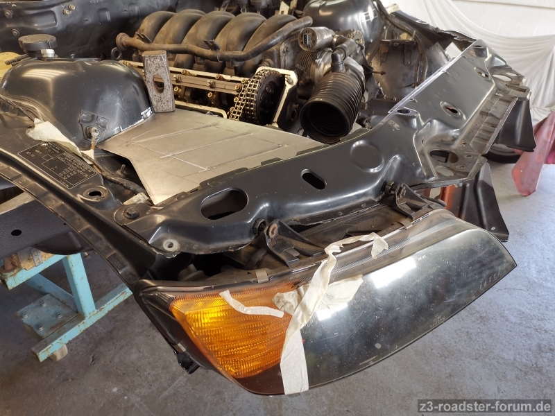

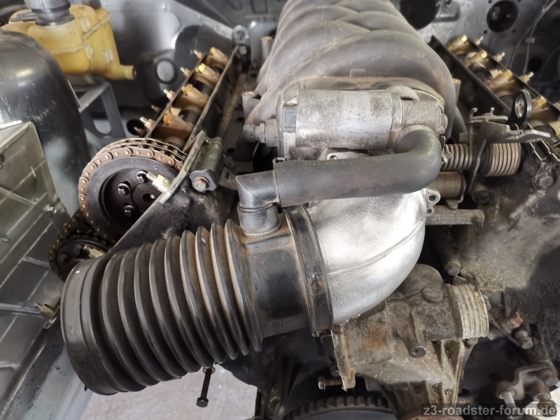

Wir bauen gerade einen Z3 Roadster auf M60B40 (genauer gesagt auf Alpina F1) um. Der Motor ist soweit zusammen und alles soweit angepasst. Jetzt steht die Verkabelung an damit wir ihn mal drehen lassen können. Die Pinbelegung des Motorsteckers habe ich auf e30.de gefunden.

Leider habe ich keine wirklich aktuellen Bilder aber zumindest 2 habe ich gefunden an Hand man den Wahnsinn erahnen kann :mrgreen:
