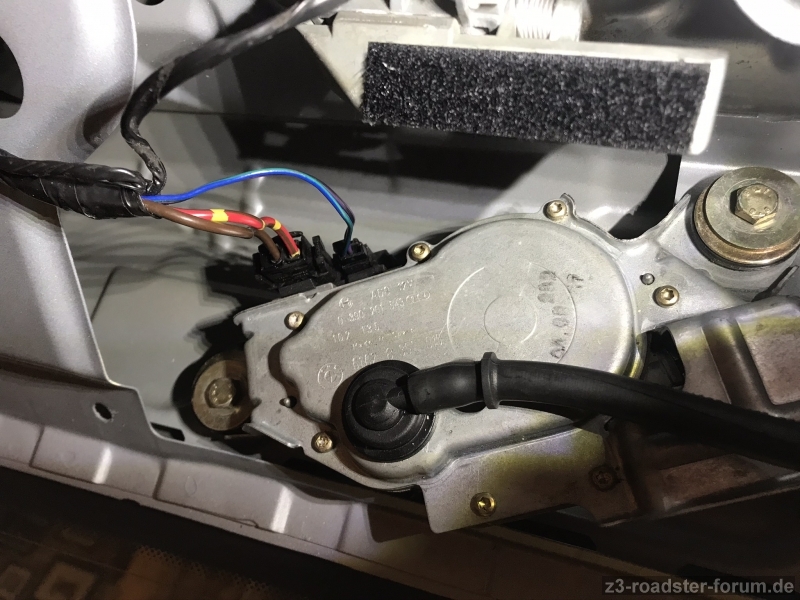

Hi,
mein 98er Z3 Coupe 2.8 hatte beim Kauf keinen Heckscheibenwischer. Habe ich nun wieder auf Original umgebaut. Der Wischermotor ist grundsätzlich funktionsfähig (Check mit externer Batterie), die Pumpe pumpt auch Wasser durch die neue Düse.
Normal angeschlossen rührt sich allerdings nichts. Meine Vermutung: Kabelbruch, der Klassiker.
Im Knick der Heckklappe wurden auch bereits Reparaturen am Kabelbaum durchgeführt, doch die besagten Kabel für den Antrieb (Braun, Rot-Braun) wurden noch nicht angetastet, sehen von außen gut aus. Wackeln bei Betätigung brachte auch nichts...
Meine Fragen:
* Kann das an etwas anderem liegen?
* Kann ich das Problem irgendwie weiter analysieren?
* Welche Funktion hat der kleine Stecker (Lila-Schwarz, Hellblau-Dunkelblau)? Ist das das Positionssignal? Kann das eine Rolle spielen?
Danke für Eure Hilfe!
