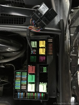

Möchte meine Kraftstoffpumpe außer Gefecht setzen, dass kein Benzin beim Durchdrehen des Motors eingespritzt wird.

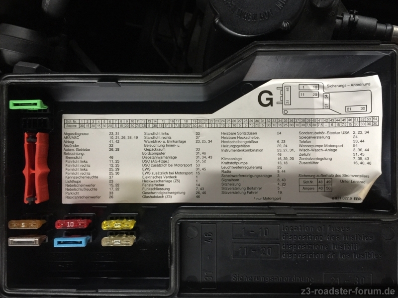

Wo sitzen die Sicherungen (laut Deckellegende Nr. 13 und 18) bzw. das zugehörige Relais?
Leider ist da keine schematische Zeichnung, die angibt, von wo nach wo abzuzählen ist :-(

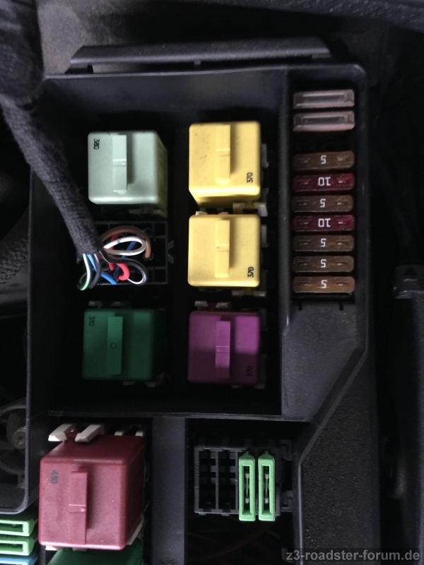

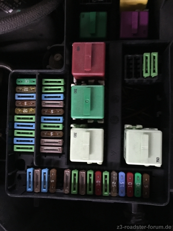

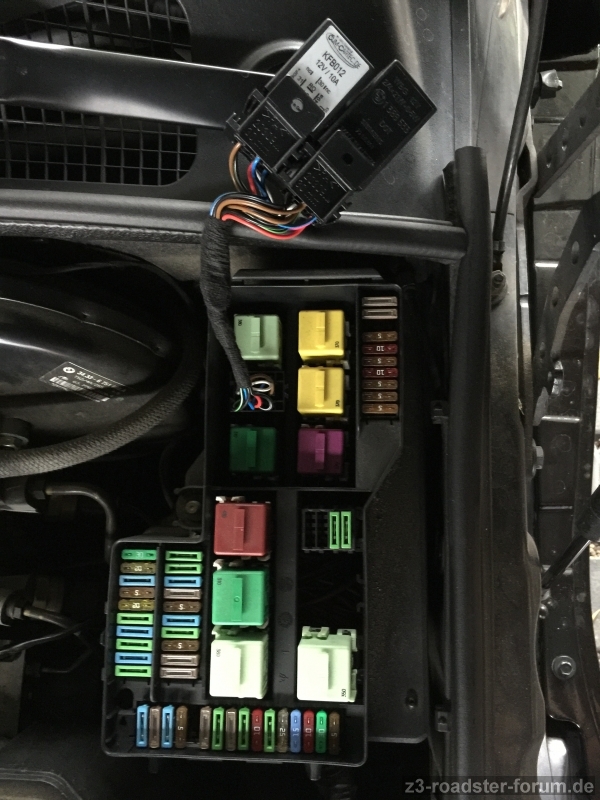

Hab mal Fotos angehängt, die den Ist-Zustand abbilden...
Reicht es, beide Sicherungen zu ziehen oder muss das Relais raus? Oder nur das Relais?

die Abzählweise der Sicherungen ist im Deckel doch deutlich angegeben und zwar gleich 2x...
Auf dem weißen Aufkleber oben rechts bei dem großen G und unten rechts im Kunststoff eingeprägt. Guck noch mal nach, ist eigentlich selbsterklärend.

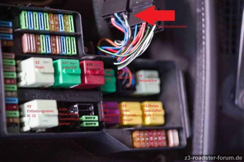

Zu den Relais hab ich folgendes Bild abgespeichert, vielleicht hilft dir das...

Das Kraftstoffpumpenrelais ist demnach nicht im Sicherungskasten.
Scheint unter dem Lenkrad zu sitzen...
http://de.bmwfans.info/parts-catalog/Z3 ... ump_k6301/
Oder liege ich da falsch?
Bleibt noch die Frage: Reicht es, die beiden Sicherungen zu ziehen oder muss besser das Relais raus?
