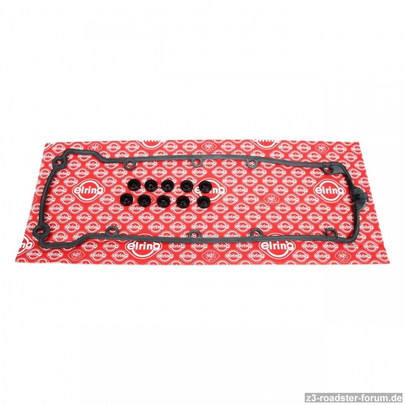

Weiterhin habe ich einen neuen Dichtungssatz Ventildeckel gekauft.

ich habe einen Dichtsatz von Elring gekauft. Laut der Beschreibung hat der Original-Ersatzteil Qualität und wurde nach den Anforderungen und Spezifikationen des Automobil-Herstellers produziert.... Die Qualität dieses Ersatzteiles ist gleichwertig oder höher als die der Produkte, welche der Automobil-Hersteller unter seiner Marke vertreibt!
