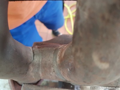

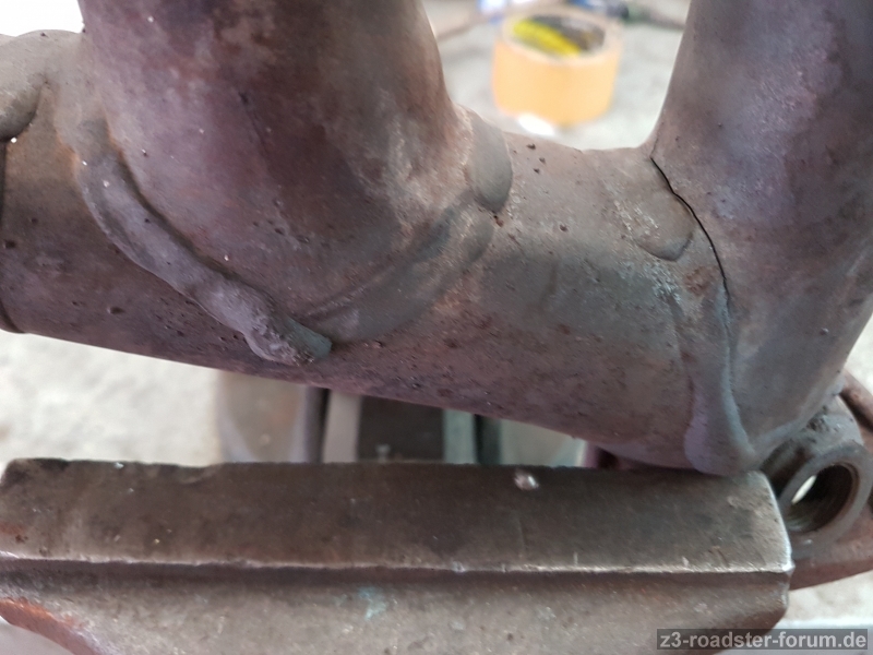

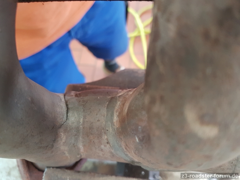

Beitragvon eisi » 18.09.2020 08:31
Einfach mal etwas aus der Rubrik "Mir ist an meinen M52B28-Krümmer was aufgefallen...", als der ausgebaut wurde.
Der hintere Krümmer am 6. Zylinder ist trotz absolut vorbildlicher Warmfahr- und Kaltfahrphasen gerissen.
Hier scheint es für alle mal einen genaueren Blick darauf zu werfen.

Beitragvon pat.zet » 18.09.2020 17:45
hallo eisi , das liegt an den biegekräften , leider haben nur die neuen roadster 6 zyl original eine gescheite getriebestrebe und " brillenstreben die die katkrümmer dann untereinander versteift........
