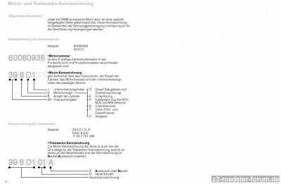

mit TÜ und 206/256 (Hubraum, Zylinderzahl) kann ich was anfangen. Was bedeutet denn noch das Kürzel S3 oder S4? Da schweigt der Gockel, äh Google.
Danke und Grüße,
Steffen

Beitragvon eisi » 14.09.2020 11:12
Als Unwissender sag ich mal so etwas wie "Schadstoffnorm" 3 bzw. 4

Beitragvon pat.zet » 14.09.2020 11:37
OldsCool hat geschrieben:Hi pat.zet,
Danke und Grüße,
Steffen
Hallo 25 = hubraum , 6 = zylinder anzahl s x = der wievielte Motor in dem Hubraumtyp es ist
25 6 S1 M50 ohne vanos ,
25 6 s2 M50 mit vanos,
25 6 S3 = M52, hier gibts noch eine seltene unterversion im 323 Ti anb ´99 die zwar auch 25 6 S3 hies , aber auch von BMW als M52 Tü B25 bezeichnet wurde , aber ein einzelvanos war mit EU 3 abgas ein zwitter mit abgasredpumpe anderer DME etwas anderen E nocken etc
25 6 S4 = M52 Tü in DE E46 323 i
