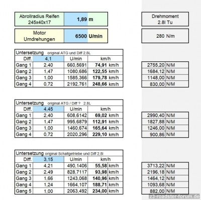

ich habe vor meinen Zetti etwas kürzer zu übersetzten.
Bei meinem Fahrzeug handelt es sich um einen M50B28Tu Motor mit 4 Gang Automatik.
Dazu möchte ich das jetzige Differential das eine Übersetzung von 1:41 hat gegen eines mit 1:45 tauschen.
Leider weis ich nicht ob dies die Geschwindigkeitsanzeige und das Automatiggetriebesteuergerät beeinflusst.

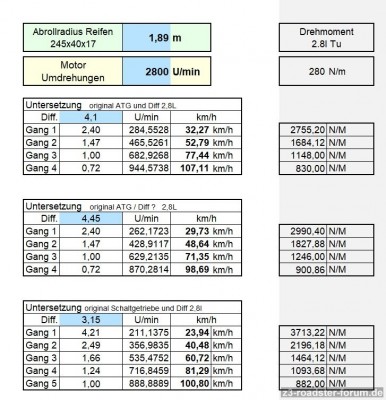

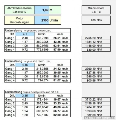

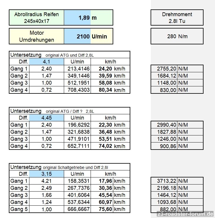

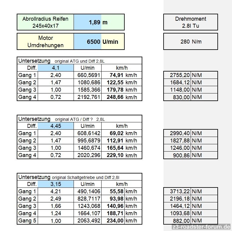

Ich habe mir eine Liste mit den Getriebeübersetzungen erstellt damit ich da ein wenig vergleichen kann.
Bin mir aber nicht sicher ob mann das mit dem Drehmoment so sehen kann. (ist halt nur der maximal Wert)
Zeigt die Theoretische Geschwindigkeit bei 6500 Umdrehungen
Sollte den Bereich um die 100kmh abdecken
So um die 80kmh mit kurzer Übersetzung
so um die 80kmh originale Übersetzung

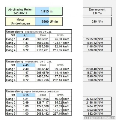

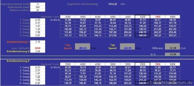

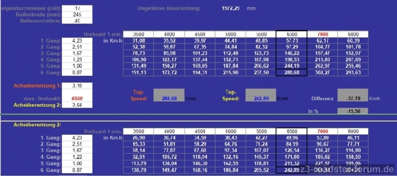

aus meiner erfahrung heraus würde ich die 3,15 nicht kürzer machen, da der Motor ja noch züger hochdrehen müsste , das aber auf grund der Tü Drossel Massnahmen nicht besser machen kann , zudem nimmt bei häufigen ausnutzen der verbrauch zu .........
Ich bin einen anderen weg gegangen , der für mich sinnvoller erscheint :wink:
nach meiner tabelle stimmt der abroll umfang nicht bei deiner für 245 -17 " nicht

Sorry Leute habe die Übersetzungen nicht richtig geschrieben.
sollte 1:4,10 und 1:4,45 heißen.
Ja der Abrollradius, weis eigentlich nicht mehr wo ich den genau her hatte.
Habe jetzt ca. das mittel von dem unten angefügten Reifenrechner genommen.
https://www.reifensuchmaschine.at/reifen_rechner/reifenrechner.htm
Das die Übersetzung grenz-wertig sein sollte erklärt sich mir leider nicht. Es sei denn ich übersehe da etwas!
Ich komme damit auf ähnliche Endgeschwindigkeiten wie der Handschalter mit dem Fünfganggetriebe.
In meiner Tabelle sind die Übersetzungen folgenermaßen gereiht:
Erste Tabelle Diff-Untersetzung original: ( Automatiggetriebe beim M52B28Tu Zetti = 1:4,10)(beim Motor hatte sich auch ein Fehler eingeschlichen)
Zweite Tabelle mit der neuen Untersetzung : 1:4,45
Dritte Tabelle ist der vergleich zum Schaltgetriebe dort hat die Diffübersetzung 1:3,15
Viel wichtiger wäre mir aber ob eine Auswirkung am Tacho (in Bezug auf korrekte km/h Anzeige) und Getriebesteuergerät zu erwarten ist.
