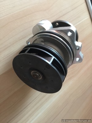

Hier mal ein Bild der Wasserpumpe. Ist das die Ausführung mit Metallrad oder Kunststoffrad?

Das könnte eien mit Kunstoffrad sein , meine SKF sieht auch so aus

Das ist absolut eindeutig Kunststoff.
Am oberen Flügel, wo das Licht sich spiegelt, kann man sogar die Formtrennebene vom Werkzeug sehen :wink:

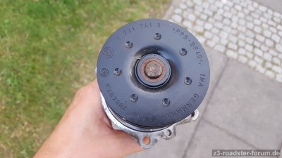

Hier ein Foto von meiner alten WaPu, nachdem ich sie gewechselt hatte, da kann man die Schrift erkennen inkl. Hersteller.
Original BMW-WaPu von INA

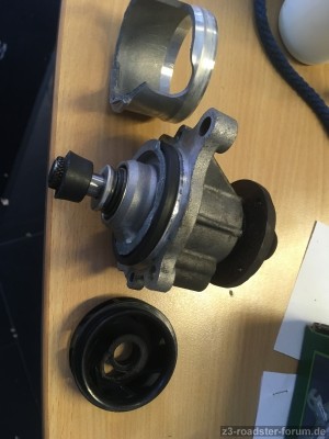

Meine zerschossene WaPu mit KunststoffTellerrand
sah so aus :| :thumpsdown: :cry:

@Thomas: Meine ist die Gleiche. Das Rad ist nicht magnetisch, klingt aber, wenn man dagegen schnipst, durchaus metallisch.... :?

Nicht jede Metallegierung ist magnetisch :shock:

Und die neuen WaPus mit "Kunststoffrad" sind nicht mehr so brüchig wie die alten problembehafteten. Kann man meiner Meinung nach bedenkenlos einbauen. Viele Pumpenräder brechen auch erst beim rabiaten Ausbau und haben vorher gut funktioniert.

Hallo Imola, gib bei Google mal "PPS GF40" ein.
Das ist der Werkstoff des Flügelrades der Pumpe bzw. war es zumindest bei der INA, steht ja auch drauf.

...zumindest kein billiges Plastik ;-)
Sollte also funktionieren.
