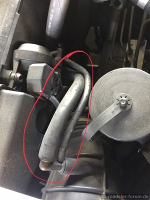

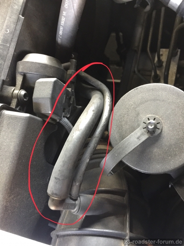

Vom Faltenbalg abgehend sind da 2 Schläuche. Wo führen die hin und was ist deren Aufgabe? Kennt jemand die Teilenummern hierzu?

Der dicke Schlauch müsste an die Saugstrahlpumpe (Unterdruck für Bremskraftverstärker) gehen. Der dünner an den Kraftstoffdruckregler.
Der dünne Schlauch löst sich gerne mal auf und kostet bei BMW ein Vermögen. Den gibt es auch für lau in der Bucht.
Innendurchmesser 3,5mm
Der Schlauchanschluss für den kleinen Schlauch am Winkelstück bricht auch sehr leicht ab.

Hast du die Teilenummern hierzu, finde das im ETK irgendwie nicht.
Ein Link zum angesprochenen Alternativschlauch wäre auch nett, danke!

Den Schlauch findet man auch an den Unterdruckdosen vom M43(TU). Hatte mir den letztes Jahr bei Leebmann bestellt. Man bekommt den auch da als Meterware (reicht also für 2-3 Autos oder verschiedene Baustellen rund um den Motor, je nach benötigter Länge). Der Preis bleibt trotzdem üppig :roll:
3,5mm ist der Durchmesser, 1,8mm die (Mindest-)wandstärke. 7,5mm Außendurchmesser haut also ganz gut hin. Bin kein Schlauchtechniker, aber auf die Bezeichnung "Unterdruckschlauch" würde ich achten. Nicht dass ein ungeeigneter Schlauch einfach kollabiert.
